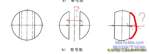

[板换] 双弓折流板
2.9K |3
工艺计算表给了一个参数,切口27.3%。这个比例是指与半径的壁纸还是直径的比值,如果是直径的比值,如下图这块,两边一共27.3%?还是一边切口27.3%?
里面两个值该怎么取??

应该是直径的比值,是两边加起来一共的比值。

那样的话感觉太小了吧,那两个两瓣的就一丁点了  详情 回复 发表于 2017-5-5 16:01

超过1/4,不小了
