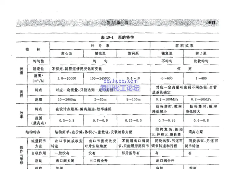

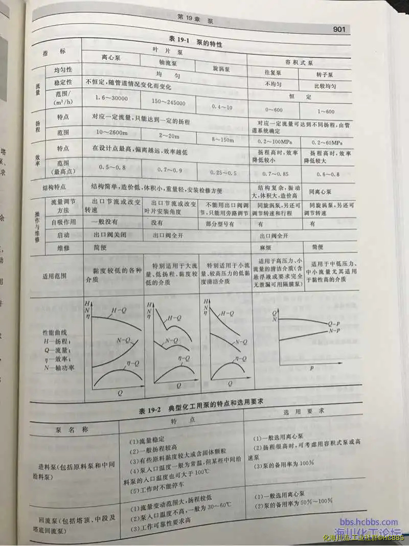

今日看设计手册,发现这个比较还是挺有用的,就发来大家围观一下啊!

泵与压缩机设计手册!

@libingtaoff8
应该是《化工工艺设计手册》,同样是第901页,我找到了相同的内容
