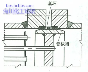

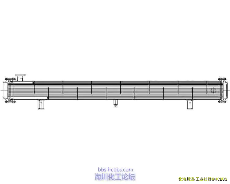

有台冷却器:壳程设计压力0.4,温度40,介质水;管程设计压力1.0,温度150,介质空气,结构如图: 总图.webp 左管箱.webp 右管箱.webp
左右管箱均为法兰夹持,筒体为DN350,法兰均为非标法兰,用SW6,该选用哪一个版块来计算?之前考虑假想为浮头计算,在计算时感觉不对,在此请教坛友,这种结构的冷却器该如何计算?谢谢!

当固定管板计算

管板是夹持的?管端另一侧呢?如果像U型管换热器,可以使用U型管模块来计算。

图三就是U形管 管板       图二没看懂  用填料涵的不行吗

很明显,该冷却器是O形圈密封的填料函式换热器。

图2不是填料函,看起来类似松套法兰结构,管程壳体上的法兰是活动可调节的

不能是固定管板的

楼主的图应该画上剖面线和焊缝,便于理解,

图二,看得不是很清楚,管板应该也是固定的吧,不然管板与管箱法兰密封不到。所以两端都是固定管板,按固定管板计算
