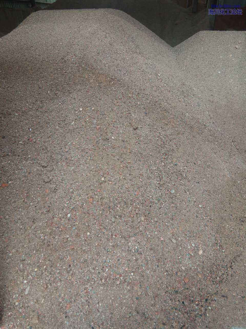

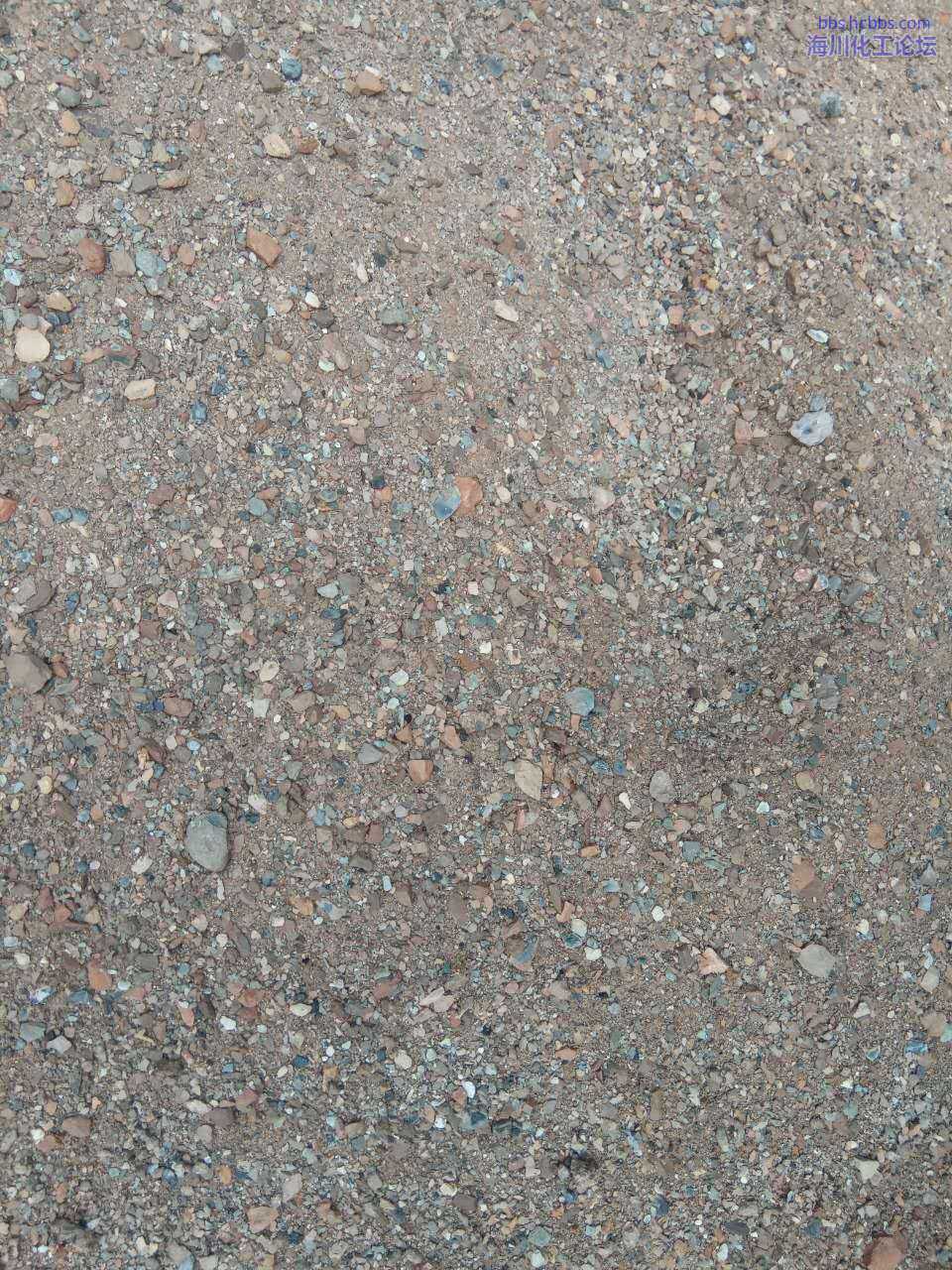

pzhmotorVIP会员 永久VIP | 显示全部楼层       最后访问IP四川省
同意5楼意见,新上的大型发电锅炉,基本都是循环流化床锅炉(同事介绍说,这块好像是有硬性规定,不让上煤粉炉了)。
这是5月12日在某发电厂拍的30W机组试运行的渣场照片,有少量夹碳,但渣已经是很黄了。(东锅的炉子,设计燃烧效率>92%。用来淘汰三台超期运行10W煤粉炉的)
发表于 2017-5-22 11:35:16
30万的CFB锅炉全是东锅的吧。是不是全集中在西部地区?这是哪家?  详情 回复 发表于 2017-10-6 08:50
请问渣碳含量或者热值大概为多少?谢谢  详情 回复 发表于 2017-5-27 19:39

rechuli楼主 VIP会员 VIP会员 | 显示全部楼层       最后访问IP山东省
pzhmotor 发表于 2017-5-22 11:35
同意5楼意见,新上的大型发电锅炉,基本都是循环流化床锅炉(同事介绍说,这块好像是有硬性规定,不让上煤 ...
请问渣碳含量或者热值大概为多少?谢谢
发表于 2017-5-27 19:39:40
他这个渣的残炭量我不清楚,我们75t/h的炉子粗渣残炭在3-5%(比这个黑些),飞灰残炭在10%左右。 粗渣水泥厂需要(附近有水泥厂可以直接联系他们来拉,谈得好的话可以卖钱。),飞灰这边的水泥厂不太乐意拉(需要罐  详情 回复 发表于 2017-6-20 11:43

平凡弟VIP会员 VIP会员 | 显示全部楼层       最后访问IP河南省
rechuli 发表于 2017-5-27 19:39
请问渣碳含量或者热值大概为多少?谢谢
热值很低,不会超500,可以忽略不计。但是也和燃用的煤种有很大关系
发表于 2017-6-1 12:32:09
请问渣碳含量或者热值大概为多少?谢谢
粗渣水泥厂需要(附近有水泥厂可以直接联系他们来拉,谈得好的话可以卖钱。),飞灰这边的水泥厂不太乐意拉(需要罐车密封拉走)。
发表于 2017-6-20 11:43:13
xychao329 + 10 深入讨论
