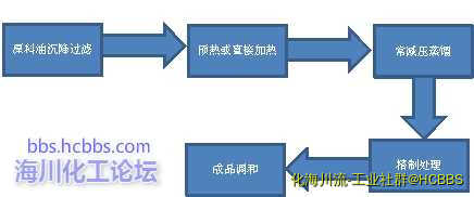

目前来说再炼制工艺的主要路线,如下图
1.     原料的沉降过滤阶段采取的方式方法大同小异,基本采用的都是自然沉降或保温(加热到一定温度)沉降,进行粗过滤和脱水。之后进行过滤或是采用离心机将其中大部分的固体杂质脱除。
2.     加热和蒸馏阶段路线差别比较大,比较原始的方式是采用釜式蒸馏,现在已经命令禁止基本被淘汰。现在常见的加热蒸馏采用加热炉进行加热,到达一定温度后进入闪蒸塔进行脱水和轻组分,然后进行减压蒸馏,将其中的基础油成分按不同的流程进行采出收集。为了避免在加热过程中比较容易出现的结焦和裂解的问题,提高分离效率和产品收率,废矿物油在蒸馏过程中采用的工艺主要分为以下几种:
a.  降膜蒸发:是将废油自降膜蒸发器加热室上管箱加入,经液体分布及成膜装置,均匀分配到各换热管内,在重力和真空诱导及气流作用下,成均匀膜状自上而下流动。流动过程中,被壳程加热介质加热汽化,产生的蒸汽与液相共同进入蒸发器的分离室,汽液经充分分离,蒸汽进入冷凝器冷凝(单效操作)或进入下一效蒸发器作为加热介质,从而实现多效操作,液相则由分离室排出。
b.  刮膜蒸发:废油从加热区的上方径向进入蒸发器;经布料器分布到蒸发器加热壁面,然后,旋转的刮膜器将物料连续均匀地加热面上刮成厚薄均匀的液膜,并以螺旋状向下推进。在此过程中,旋转的刮膜器保证连续和均匀的液膜产生高速湍流,并阻止液膜在加热面结焦、结垢,从而提高传总系数。轻组份被蒸发形成蒸汽流上升,经汽液分离器到达和蒸发器直接相连的外置冷凝器;重组份从蒸发器底部的锥体排出,一般采用三级蒸发。
c.  分子蒸馏:在一定温度下,压力越低,气体分子的平均自由程越大。当蒸发空间的压力很低(10-2 ~10-4 mmHg),且使冷凝表面靠近蒸发表面,其间的垂直距离小于气体分子的平均自由程时,从蒸发表面汽化的蒸气分子,可以不与其他分子碰撞,直接到达冷凝表面而冷凝,通过此过程将废油中的基础油成分进行分离。
d.  汽提-常减压蒸馏:废油采用循环渐续式升温的形式,在达到一定温度后先进行汽提操作,脱除废油中的水分、轻组分、酸。汽提之后再进行升温后进入减压蒸馏装置根据废油中基础油成分的不同馏程进行分离。塔底的为渣油,可以直接出售,或者进行深拔、裂解生产燃料油等。
3.     基础油精制处理阶段的主要目的是去除基础油中的非理想组分、杂质等,经过精制的基础油可以作为最基本的产品进行销售或是经过适当的调和后销售。目前没有加氢的基础油多为一类基础油。目前的精制处理主要为以下几种方式:
a. 酸碱洗+白土精制:利用浓硫酸的强氧化性将基础油中的杂质进行强制氧化处理后形成絮凝物进行沉淀分离,然后利用碱中和后添加白土进行脱色和过滤,最终得到精制后的基础油产品。由于污染大,产品损耗高,对操作人员身体健康具有较大危害,并且生产出的产品可调和性比较差,因此该工艺已经被禁止使用。但是目前来说很多的废油再生企业在没有替代工艺的前提下依旧在违规进行操作。
b. 溶剂精制+白土再精制:溶剂精制一直以来都是在润滑油基础油生产中被应用最为广泛、工艺技术最为成熟的一种精制工艺。在润滑油溶剂精制过程中,所选用的溶剂对润滑油中的杂质和非理想组分的溶解度很大,而对油中的理想组分的溶解度则很小。通过液相萃取将非理想组分除去。润滑油精制常用的溶剂有糠醛、苯酚和Ν-甲基吡咯等。溶剂精制后的基础油再用活性白土进行吸附、脱色再精制得到基础油产品。
c. 加氢精制:加氢精制也称加氢处理,石油产品最重要的精制方法之一。指在氢压和催化剂存在下,使油品中的硫、、氮等有害杂质转变为相应的硫化氢、水、氨而除去,并使烯烃和二烯烃加氢饱和、芳烃部分加氢饱和,以改善油品的质量。经过加氢精制后的基础油可以达到II类基础油的标准,产品价值得到最大提升。
d. 其他精制:主要是以强氧化和吸附过滤为手段进行精制,目前出现的最符合实际的是催化氧化法进行精制,其原理是应用气态和等离子态的氧化剂与基础油进行充分反映,使油中的游离态金属杂质、非金属杂质、硫、氮等非理想组分形成絮凝物或是胶质沥青沉淀物的形式与基础油进行分离,再经过过滤后得到质量非常高的基础油。而且该工艺投资小、设备简单,在未来一段时间内应该会得到大范围的应用。
