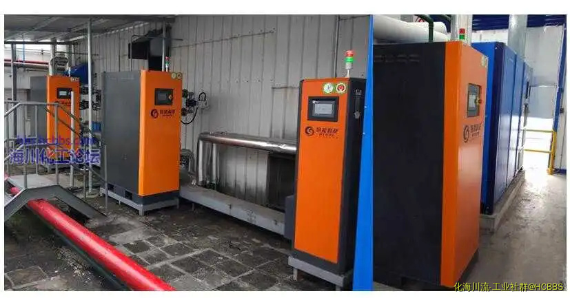

简介--排气温度高是空压机运行过程中的常见故障。静音无油空压机长期在高温的环境下运行,会加快润滑油的变质,严重影响机组的排气量及使用寿命。温升过高时,还会引发高温停机故障。造成空压机排气温度过高的原因有很多,具体如下:   1.温度传感器故障。温度传感器发生故障,会引起PLC误报温度过高,引起机组停机。   2.环境温度因素。螺杆空压机机头出温度一般设定在110℃左右,而机头出口温度等于环境温度加上60℃。静音无油空压机大多温度过高的现象,均由环境通风散热效果差引起。   3.温控阀故障。温控阀在压缩机冷启动时,可使油绕过冷却器直接喷入主机头,加速油温的上升。防止压缩机内结露,在压缩机正常运行后,可根据油温调节流经冷却器和旁路的油量比例,控制喷油温度。若温控阀损坏或是动作不灵敏,会使大量高温油不经冷却器直接循环进入主机头,造成主机温度高。 ...-登录查看全文

简介-- 4.油过滤器故障。油过滤器用于过滤油路中的灰尘和杂质,使用一段时间后容易堵塞,造成回油不畅而引起主机的高温。   5.断油阀故障。断油阀是通过储气罐气压控制其往复运动喷油,若发生故障引起 ...-登录查看全文

简介--空压机系统本身出现了各种问题,会导致无油空压机的排气温度过高,排气温度过高会引起更多故障的发生,严重时还会使主机螺杆卡死或出现跳机现象,影响生产的顺利进行。那么排除这些故障之后,在日常使用无油机的时候 ...-登录查看全文
