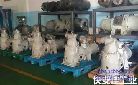

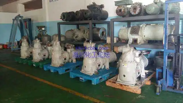

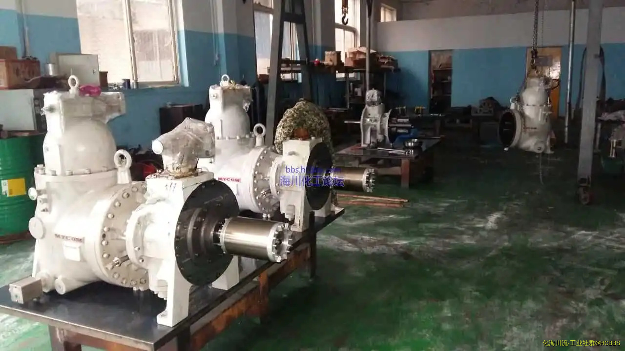

下面附图东富龙冻干机中的神户制钢双级螺杆压缩机与前川双级螺杆压缩机与比泽尔活塞机大修案例:
登录/注册后可看大图
497535671071614358.webp 前川双级螺杆机3.webp 20140808_091417.webp 图片1.webp 图片5.webp 图片6.webp 比泽尔双级活塞压缩机.webp
