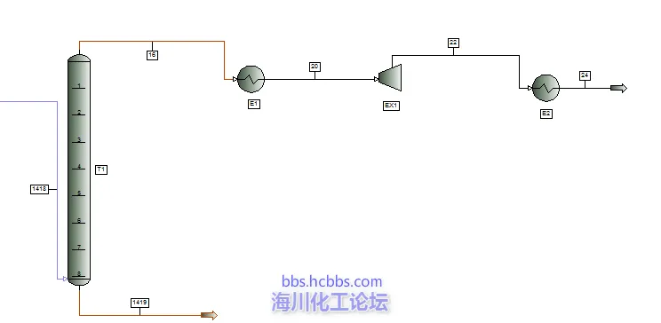

如附件里的图片所示,有两个换热器和一个蒸馏塔,如何讲两个换热器总的热负荷加到蒸馏塔的塔顶(只是说热负荷量给予蒸馏器)?急求各位大神帮忙!!!

再沸器输入热量不
发表于 2017-4-24 15:14:27
蒸馏塔没有再沸器的吧,只是一个类似吸收塔的塔设备吧。  详情 回复 发表于 2017-4-24 15:26
海垠楼主 VIP会员 VIP会员 | 显示全部楼层       最后访问IP青海省
发表于 2017-4-24 15:26:39

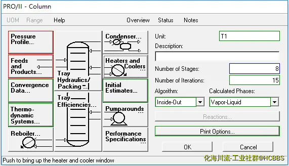

chenxh123VIP会员 VIP会员 | 显示全部楼层       最后访问IP广东省
打开塔的设置画面,点击Heaters and Coolers
Tray输入1,点击DUTY再点击左上角的Define
打勾后点击"="选择Parameter+Parameter
点击第一个Parameter,如下图设置。
第二个Parameter同理。
最后点确定就行了。
发表于 2017-5-27 20:22:38
谢谢你
