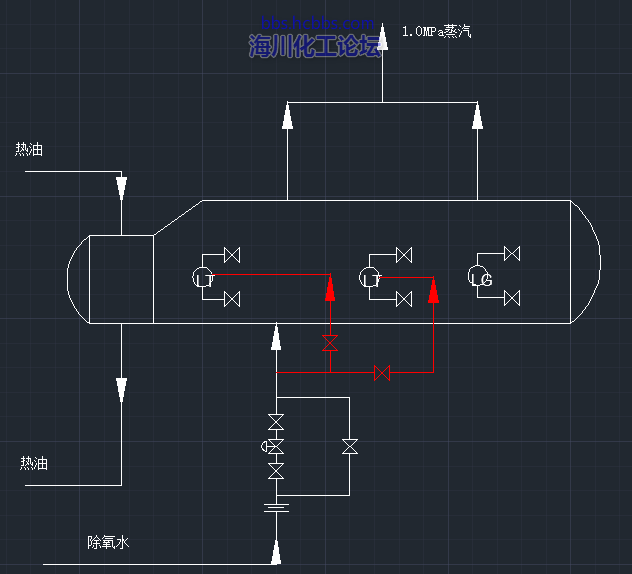

如下图,装置里面的蒸汽发生器液位远传有一股除氧水过来,这是干嘛的,液位计冲洗?校正?

冲压检验用的

双室平衡容器液位计吗?

你把流程图注释一下

就是冲液位计的,用一段时间屋里和现场误差较大时,就冲灌一下!

一般发蒸汽的锅炉,在仪表短接处可能存在水不流动的死区,一般这类区域的水内杂质会不断的浓缩腐蚀,所以需要加一股水进行定期的冲洗,避免局部的离子浓缩腐蚀

蒸汽发生器远传液位计一股除氧水是给液位计冲洗的;我猜图上还少画壳程排污管线。蒸汽发生器长时间运行,底部会聚集大量重沸物,这些重沸物很容易结焦堵塞液位计,所以液位计要一直冲洗,再加底部少量排污。若条件允许可以加装个液位开关,双重保护。

平衡容器吧?

应该是伴热吧
