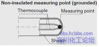

jingxin1964楼主 VIP会员 VIP会员 | 显示全部楼层       最后访问IP江苏省
热电偶在360℃时,绝缘电阻1.1MΩ,这么小是可以测量 使用,但有没有什么危害?不稳定?等等。我公司这支热电偶插入深度为5.5米,参与SIS联锁,如果有什么问题,出现联锁停车事故呀!
发表于 2017-4-24 22:35:14
热电偶本来就分为两类:一类是接壳式,一类是非接壳式。接壳式就是热偶丝热端跟保护管连接。参考截图
