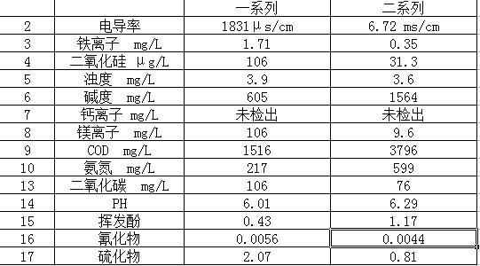

我公司变换冷凝液送往造气夹套会有腐蚀设备、结垢现象,想要处理后送往造气夹套回收使用,大家有什么好办法吗?
发表于 2017-4-21 11:23:51
变换冷凝液分析
变换冷凝液分析

sxjhyxhVIP会员 VIP会员 | 显示全部楼层       最后访问IP山西省
温度多少?
发表于 2017-4-21 14:15:47
温度40度左右  详情 回复 发表于 2017-4-24 09:15
anleiboy楼主 VIP会员 VIP会员 | 显示全部楼层       最后访问IP山西省
温度40度左右
发表于 2017-4-24 09:15:16
