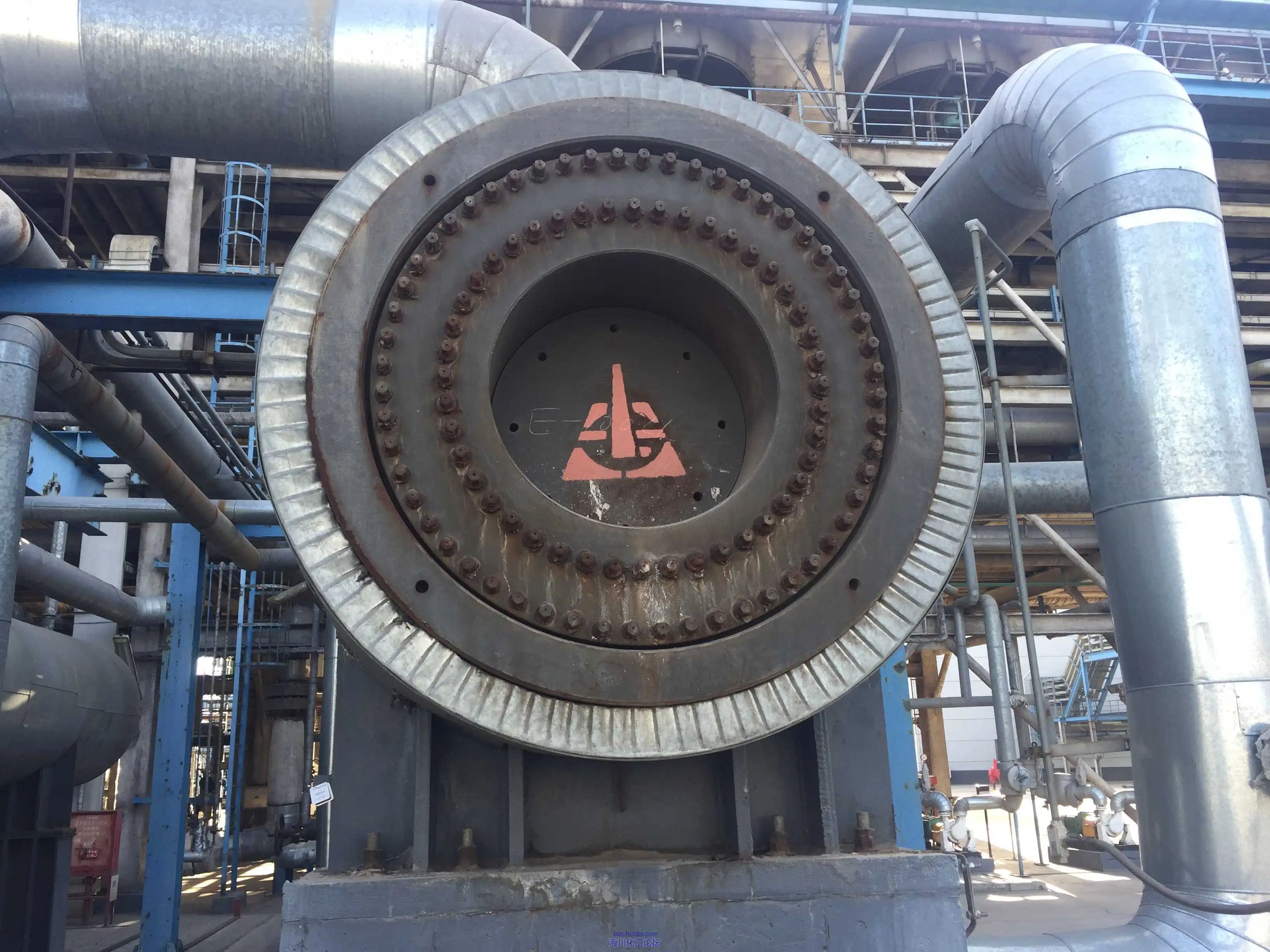

4月18日 猜设备,赢财富
提示:指出该设备是什么设备,该设备是什么类型的设备
螺纹锁紧环换热器
这种换热器适用于管程和壳程同为高压的介质,管箱同壳程介质共用一个壳体,壳程侧顶端为封头,管箱端部用螺纹承压环旋入,就像一个大的丝堵旋入管箱内。管箱与壳程筒体焊接为一个整体,所有的内构件都封装在同一壳体内部,减少了密封点降低了泄漏的可能性。与法兰式换热器相比其最大的一个特点就是该换热器把管箱侧承受的巨大的压力传递到了螺纹锁紧环上,而压紧螺栓只要提供垫片密封所需要的压紧力。一旦发生泄漏只要调节压紧螺栓就可以压紧垫片。
