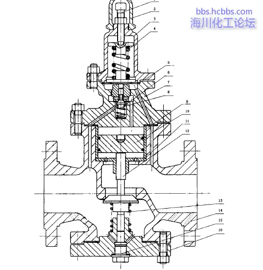

我看了半天真不明白,从先导进去的压力怎么可能把主阀瓣顶开,从力的平衡来看这个阀是不可能打开的啊,

上面是先导压力F1,下面是物料压力F2+主弹簧向上的力F3,其中F1<=F2,这个阀怎么可能顶开呢?

先导力平衡了介质压力,调节压力只克服弹簧力。

我觉得这个先导减压阀进口应该是右边的口,出口为左边的口,能顶开因为10的截面积远大于主阀阀芯的截面积,能够大于下边弹簧的上顶力

然而并不是。看来你也有这样的疑问,那个主阀辦必须向下才能开阀,但弹簧一直顶着怎么开阀呢?

我说的就是向下顶来主阀,右边高压流体先将先导阀6顶下去,使得先导阀6右边的流道和进口导通,入口高压流体进入10上边的空腔中,通过液压使得10向下移动,从而打开主阀,进口压力低时,下弹簧顶住主阀上移,出口流道和10导通,10内腔泄压,阀门关小

10活塞的面积远大于13阀芯的面积,入口介质压力通过导阀进入活塞上腔后打开阀芯,出口压力建立后作用在活塞上逐渐关小阀芯,达到平衡。

你理解错了,主阀打开的力是通过气动执行机构实现的

你说的这个先导阀腔应该是活塞吧?
