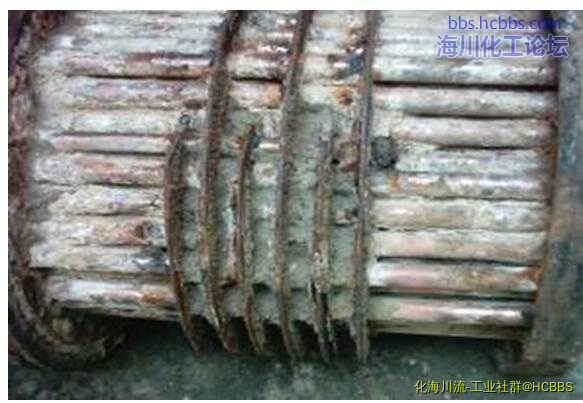

换热器结水垢原理

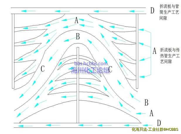

在换热器内部,折流板与管筒之间、折流板与传热管之间,都存在生产工艺间隙,而折流板与管壁垂直两端存在死区。
此时进入到换热器内部的冷水,同介质热量转换后,升温到一定温度将产生水垢,水垢慢慢的在管壁上凝结,长时间换热管开始堵塞。
