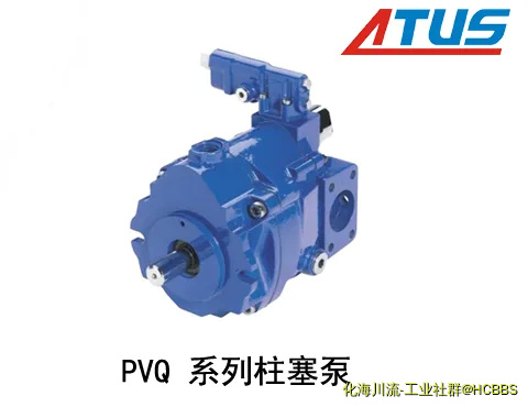

pvh系列液压泵在我们生活中是非常常见的一种液压泵系列,被应用于各行各业。被应用的多了也就代表着各种问题故障也会出现的多,不在于产品质量,而多数在于使用或者维护方法不对。那么,pvh系列液压泵维修该怎么进行呢?
  pvh系列液压泵维修中常常遇到的情况就是噪声过大、输出油量不足以及泵温过高,我们来对这三种情况进行分析。
第一:pvh系列液压泵噪音过大:
  1 吸油口或过滤器部分堵塞 除去污物,保持吸油管路畅通
  2 吸油口连接处密封不严,空气进入 加强密封,紧固连接件
  3 吸油口太高,油箱液位低 降低吸油口高度,向油箱加油
  4 泵和联轴器不同轴心或松动 重新安装,使其同轴心,紧固连接件
  5 连接螺钉松动 适当拧紧
  6 液压油粘度太大,吸油口过滤器的通流能力小 更换粘度适当的液压油,更换通流能力较大的过滤器
  7 定子内表面拉毛 抛光定子内表面
  8 定子吸油区内表面磨损 将定子翻转装入
  9 个别叶片运动不灵活或装反 逐个检查、重装、对不灵活叶片重新装配
第二:pvh系列液压泵输出油量不足
  1 电动机转向不对 纠正转向
  2 油箱液面过低 补油至油标线
  3 吸油管路或过滤器堵塞 疏通吸油管路,清洗过滤器
  4 电动机转速过低 使转速达到液压泵的最低转速以上
  5 油粘度过大 检查油质,更换粘度适合的液压油或提高油 温
  6 配油盘端面磨损 修磨端面或更换配油盘
  7 叶片于定子内表面接触不良 修磨接触面或更换叶片
  8 叶片在叶片槽内卡死或移动不灵活 逐个检查,对移动不灵活的叶片重新配置
  9 连接螺钉松动 适当拧紧
第三:pvh系列液压泵泵温过高
  1 压力过高,转速太快 调整压力阀,降低转速
  2 油粘度过大 选用粘度适宜的油液
  3 油箱散热条件差 加大油箱容积或增加冷却装置
  4 配油盘与转子严重摩擦 修理或更换配油盘或转子
  5 叶片与定子内表面磨损严重 修磨或更换叶片、定子,采取措施,减小磨损
  以上就是常见的pvh系列液压泵故障以及相对应的pvh系列液压泵维修,若是发现pvh系列液压泵出现上述中的某种情况,则可以根据正确步骤,一步一步去进行维修。若是在自身不是很了解pvh系列液压泵结构的情况下,可以联系专业的液压泵维修厂家,请他们来进行维修服务。
