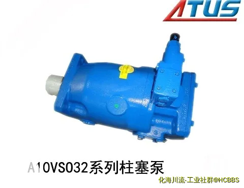

                             力士乐A10VSO柱塞泵有两种系列,分别为力士乐柱塞泵A10VSO31系列与力士乐柱塞泵A10VSO32系列,他们的安全说明大致是相同的。
在调试和运行过程中,轴向柱塞单元必须始终充满液压油并排放空气。在停用时间相对较长时,也应遵守上述注意事项,因为轴向柱塞单元通过液压管路排空。特别是在“传动轴向上/向下”安装位置,必须彻底进行注油和排气,否则会存在无油运转等危险。
  马达外壳内的壳体泄油必须通过最高壳体泄油口 (L1、 L2、 L3)排放到油箱。
  对于多个设备的组合,应确保不超过每个设备的相应壳体压力。当设备的壳体泄油口存在压差时,必须更换共用的壳体泄油管路,以使在任何情况下,都不超过所有连接设备的最小允许壳体压力。如果无法做到这点,必要时应铺设单独的壳体泄油管路。
                 为了获得有利的噪音值,应使用弹性元件分离所有连接管路,并避免在油箱上方安装。
             在所有工况下,吸油管路和壳体泄油管路必须通入油箱中最低油位以下的位置。允许吸油高度 hS 取决于总压力损失,但不会高于其最大值 (hS max = 800 mm)。在运转期间,油口 S的最小吸油压力还不得降至 0.8 bar 绝对压力以下。
