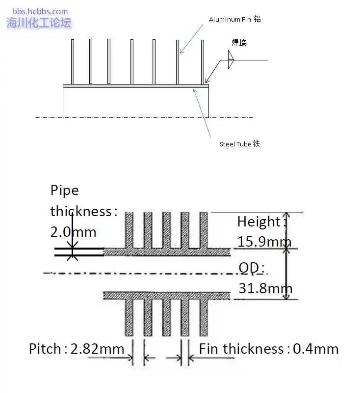

国内有哪家能做钢管上焊接铝翅片的吗?见附图。

这熔化焊是实现不了的。。。

激光焊接

用激光焊可以
