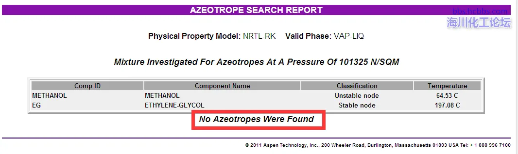

请问甲醇和乙二醇的共沸浓度是多少?共沸点是多少?

没有共沸

这是用的什么软件?  详情 回复 发表于 2017-4-10 15:43

这是用的什么软件?

查溶剂手册也没发现它俩儿有共沸

Aspen数据库
