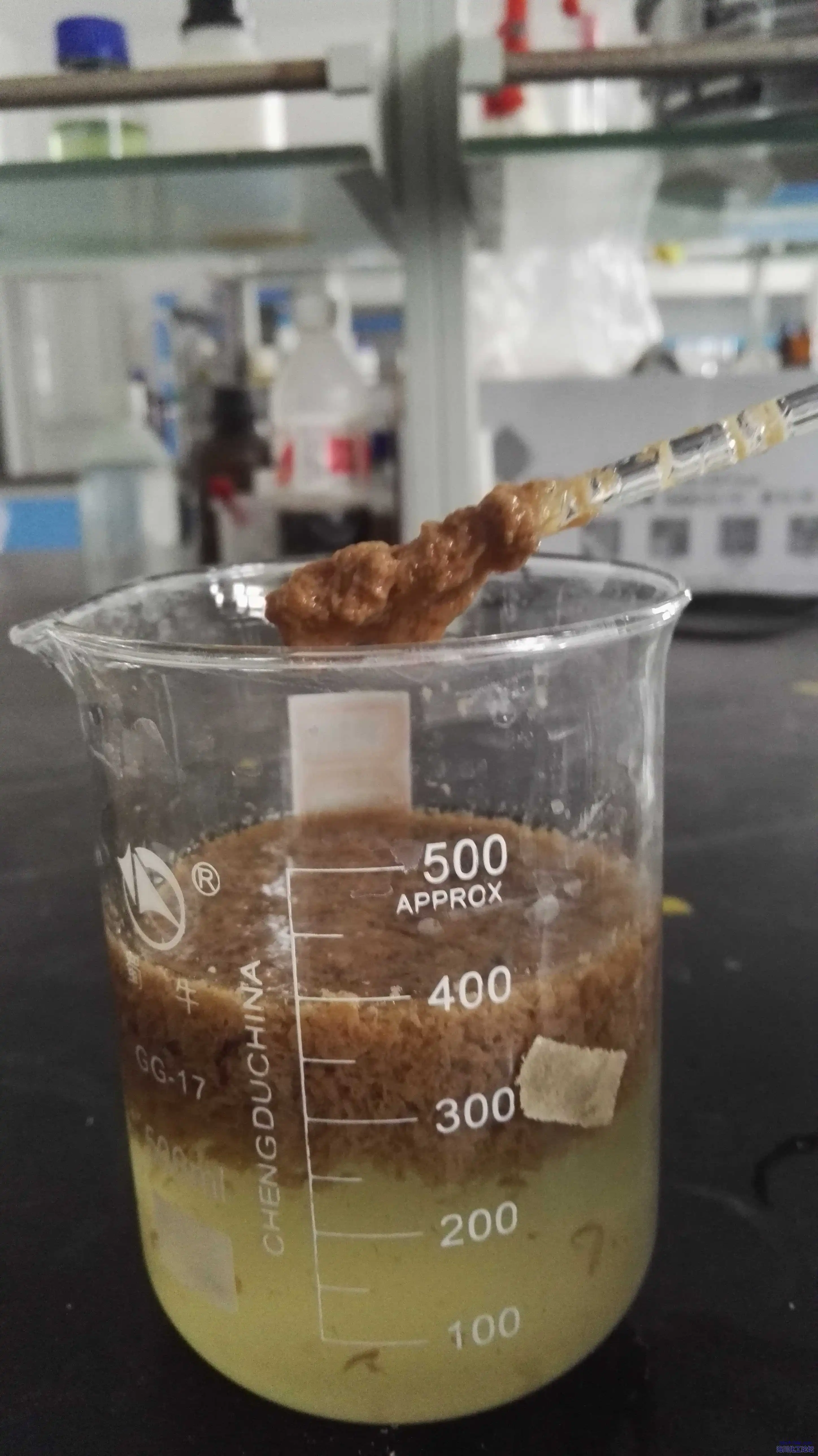

生产厂区循环水突然之间变成粘性胶状物,加液碱后形成絮状物沉淀,但是沉淀用60目不锈钢筛网过滤因粘性较大堵筛网。加盐酸无反应。

x2150857楼主 VIP会员 VIP会员 | 显示全部楼层       最后访问IP山东省
加液碱后

终身会员  |  头衔:  【工程师】
在循环水的运行过程中,有微生物的滋长,这些东西就是微生物、泥沙以及铁离子的混合物。微生物的组成含有蛋白质。加碱液后微生物死亡蛋白质变性,加上铁离子和氢氧根形成絮状物。所以就会出现这种情况,加盐酸没法进行可逆反应所以不管用。

lingchao8158_cnVIP会员 VIP会员 | 显示全部楼层       最后访问IP辽宁省
应该是有物料泄漏了。你们厂是不是生产甲醇的?

PIJDHVIP会员 VIP会员 | 显示全部楼层       最后访问IP海南省
循环水里进了其他物质,有可能是高分子絮凝物

我的名片MTO001VIP会员 VIP会员 | 显示全部楼层       最后访问IP福建省
循环水里面有能形成胶体的物质,加入碱液后凝絮了。

蛊虫VIP会员 VIP会员 | 显示全部楼层       最后访问IP内蒙古自治区
海川大学二年  |  头衔:  【小白来学习】
已绑手机   ★发布悬赏→ 发布(1)  承接(0/0)
应该不是腐蚀产物或者有机物,高度怀疑物料漏了。

版主(海友)  |  头衔:  【裸泳者】
已绑手机   ★发布悬赏→ 发布(0)  承接(0/1)
化验分析一下,具体什么工艺
很久没上过论坛,经多方面处理发现确实是微生物及藻类引起的,原因为乙二醇管路和循环水管路连接的阀门内漏,导致乙二醇进入到循环水中,给细菌及藻类营养使其大量繁殖导致。已处理完毕,药剂也正常使用了。

lishigang868VIP会员 VIP会员 | 显示全部楼层       最后访问IP山东省
出现问题1.物料泄露----处理投加杀菌剂进行置换
              2.配药时候阻垢缓蚀剂(大多阴性)与聚季铵盐杀菌剂(阳性)混合产生反应
