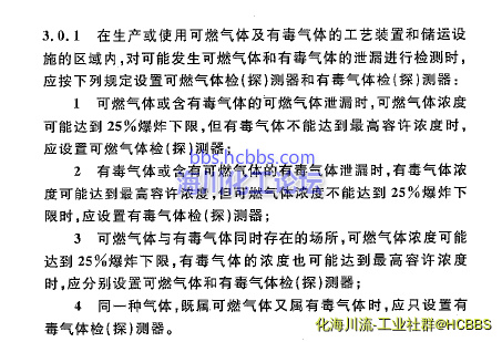

在化工装置区的净化处理设备内,想加一台可燃气体报警仪;但是气体组分是多种的,有一种是主要成分醛类,还有多种少量的其它烃类;请问可燃气体报警仪选型是检测醛类还是总的物质?

依据GB_50493-2009_石油化工可燃气体和有毒气体检测报警设计规范确定是否有毒物质;如果没有毒,多选择CH类探头,具体可向厂家咨询一下:

一般是装一个可燃气检测仪完事,催化燃烧式对有机类其实响应度不高

可燃气一般都是催化燃烧的,,催化燃烧对有机物影响不大  ,酒精的话对各种气体检测都会有影响
