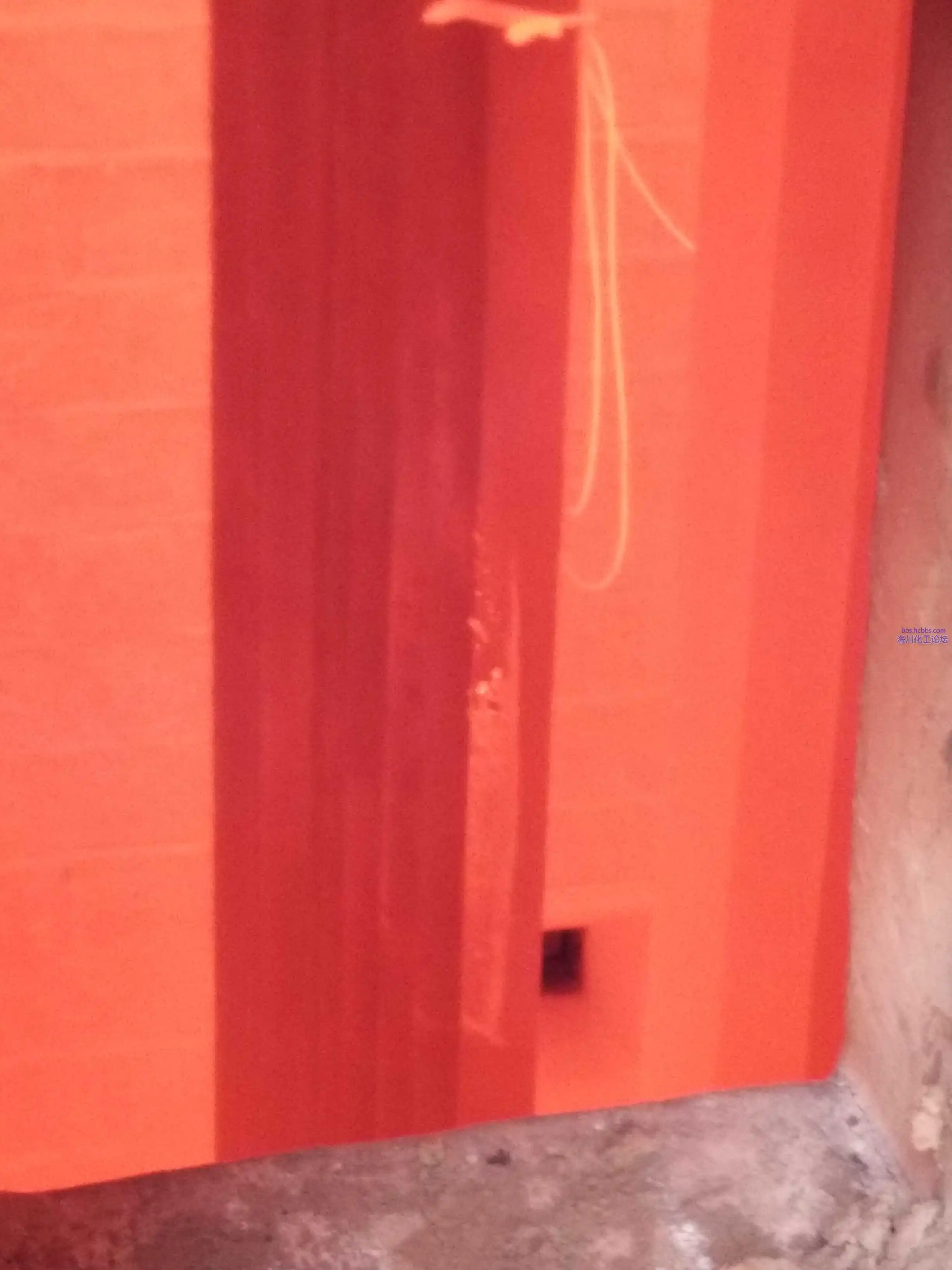

大家给看看这根转化炉炉管是怎么了?带U型卡的那根

有红斑吗?看不太清楚!怎么带U型卡子啦?

U型卡是固定热偶的

如果不是有附作物的话,会不会是红斑哦。

热偶怎么用U型卡固定在炉管上了,这是设计院的主意吗?看样子,你的炉管不像是红斑,可能是卡子影响了,开停工时由于卡子的存在有部分不明物质落在了转化炉炉管上了。

测炉管表面温度的

现在制氢的转化炉基本上都取消了炉管的贴壁热偶了!

目前很少看到这种测温方法了。记得30年前,在裂解炉炉管上曾经用过一次类似的,后来作废了。现在通常是红外线测温仪,比较方便,但需要矫正。另外还有一种方式,所谓的金杯测温(Gold Cup TMT Measurements),需要专门的设备来检测,可以来校正平常使用测温枪的精度,服务费比较贵,偶尔做一次还可以接受。
另外想到炉膛的温度很高,该U型卡具是否是用的耐高温材料,如果和炉管膨胀不一样,该处炉管是否会有额外的热应力?还有照片上,该炉管下部好像有一块热斑?
