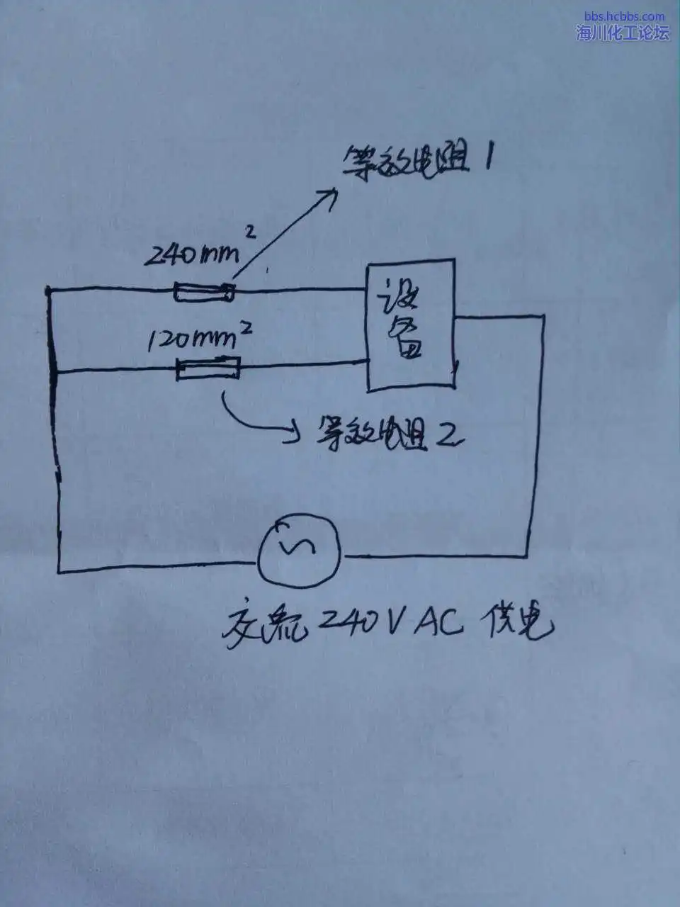

两条电缆一共流过120A电流,粗电缆电阻值为细电缆的一半,你的意思是两条电缆流过的电流一样喽,我很好奇是怎么计算出来的,可以举个例子让我学习一下吗?
两条电缆流过的电流几乎是一样的
为什么老抓着用电设备不放呢?因为回路里能决定发热量的电流主要是用电设备的电流
我理论水平有限,不能给你科学的分析出来,我建议你自己画个等效电路图 自己算一算 ,把粗电缆定义为线阻为1欧姆 细电缆为2欧姆 用电设备为100欧姆 电压240V 最后结果你就明白了

最基本的电路原理我都跟你讲不清楚,我也是无语了。跟用电设备有毛关系啊。并联分流不等于平分啊。假设一共100A电流,你的意思是平均分配,都是50A,那线路两端电压降不就不一样了吗,违反电路原理啊。

请看这个电路示意图,我说的一切都基于这张图上。

如果你连根电缆并联的话,就相当于电源+并联电缆+用电器组成了一个回路,所以并联电缆就相当于一个1欧姆和一个2欧姆的电阻的并联回路,他们之间电流的比例为2:1。根据Q=电流平方*电阻*时间;所以240的发热量是120的发热量的两倍,因为它的电流大。所以如果是并联的情况下肯定是电阻越小,发热量越大。如果是串联的话就正好相反了。

就是这个图啊,如果流过的电流一样,你怎样保证线路两端端电压一样?
发表于 2017-3-31 14:54:56
我意思是几乎一样,后面也解释了。我为我一开始就告诉你电流是一样,说声抱歉好吗 ? 就目前咱讨论的,你还觉得有问题吗?  详情 回复 发表于 2017-3-31 14:58
就目前咱讨论的,你还觉得有问题吗?

我也是这个意思,粗电缆发热量是细电缆的两倍,但是粗电缆散热量小于细电缆的两倍,即粗电缆的载流系数小,所以实际运行时,粗电缆最先发热。

怎么会是几乎一样呢,就这个图来说发热量和阻值成反比。120电缆的电流是240电缆的一半。
