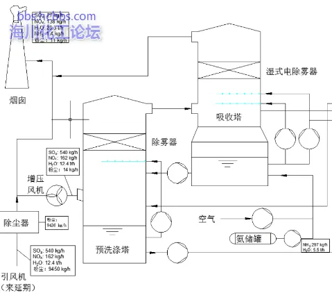

用双塔模拟吸收含硫废气时模块该怎么选

选radfrac即可。

杨剑峰 发表于 2017-3-31 15:52
那些泵和喷头里面也有吗
radfrac中没有,要加泵的话,自己再加模块
