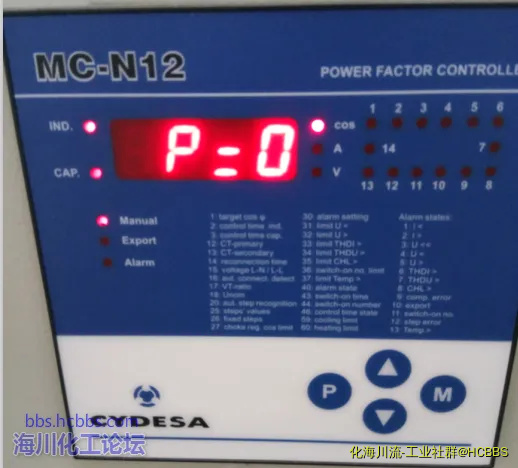

图片上的功率因素控制器是什么状态,还有各位有没有说明书

这个功率因数控制器貌似是电气专业才玩的东西了啊 是不是装在配电室里的呢?

标示检测到的电流是0A

是啊!装在配电室,发现这个功率因素控制器跟其他不一样,但是又不知道是什么问题,手上也没说明书,希望能帮忙解释下

像目前这个状态属于正常么

ALARM报警灯没亮,说明没有发生报警!

正常呀  你没有用电嘛 或者很小的电  如果用了电没有检测到 那说明你比例设置错误了,看你的电流互感器大小

有用电,然后是这种状态

你当时用电量有多少KW?

大约270KW

那就你电流比例设置错误了,你看你下的 单个电容容量是多少KVA的,然后看下你的总电流互感器是多少比多少的,例如1000/5 这样的,然后你再看下你的C/K值你设置的是多少

单个电容量是25KVAr 电流互感器1000:5 ,想问下C/K值是怎么算的呢

就是 25/200=0.125  也就是说 你的C/K要设置成0.125
