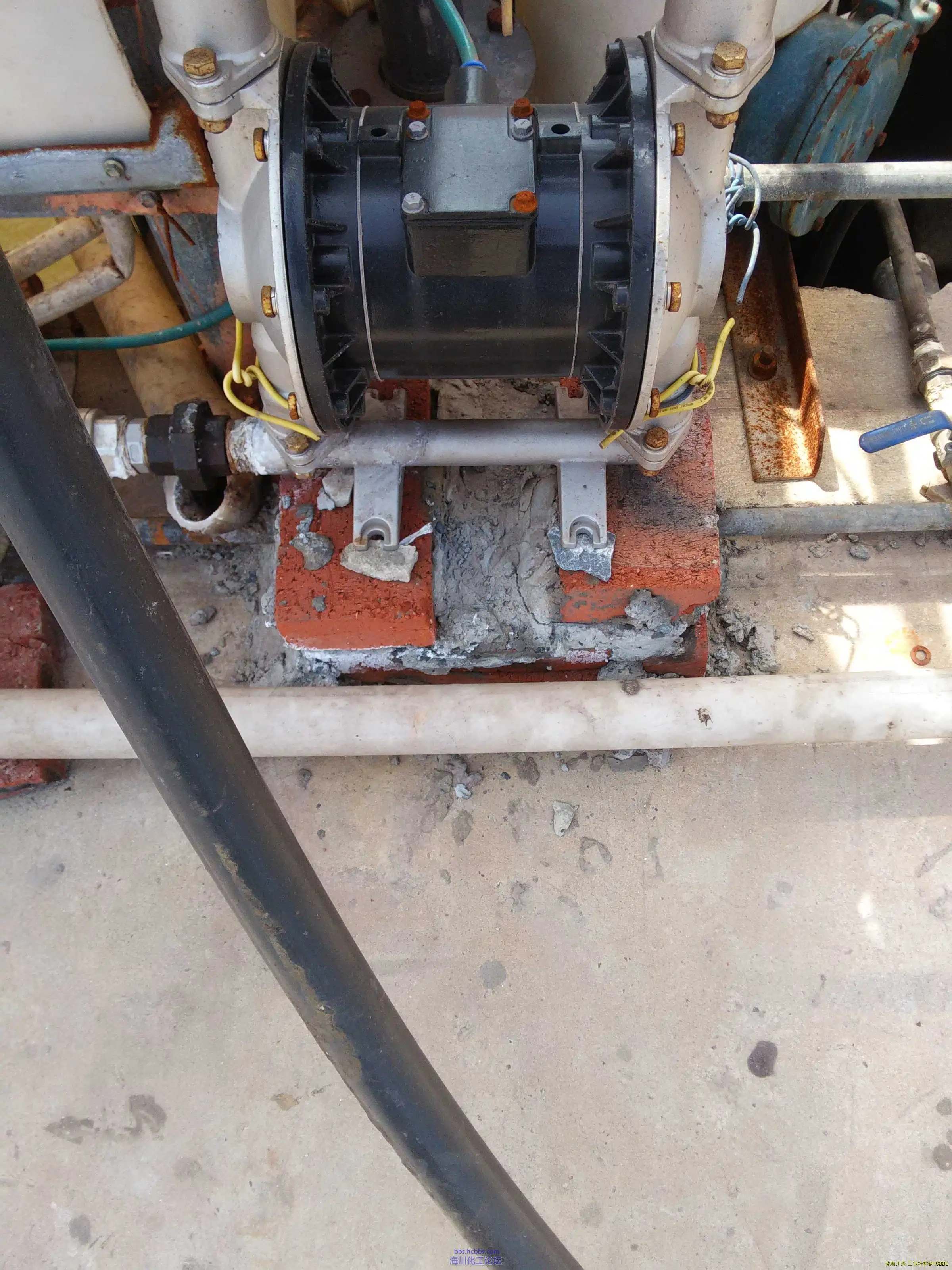

  如果能深入讨论下就更好了

能否上传安装说明书,以及注意事项

不错,进出口最好软管连接,脉动较大

这样怎么安装的哟,没有基础,也没有设置紧固装置,两块板砖一垫上就好了,是打算用混凝土浇筑固定?

是啊,好的东西装成乡土气息了!

安装方法太不行了,管道安装也很不认真,安装空间位置也太挤了!

这个基础多半是施工队自己搞的吧?

这不就是气动隔膜泵吗,以前我们车间用这玩意都是进出都用软管,也不会把泵固定在一个地方用,哪里需要用直接把泵那到哪里连上软管直接用就ok

你那是临时或者短时使用,为了方便这样做,情有可原。但是,最好还是做一个小推车载着,增加一点自重,运行平稳一点,使用也方便得多。

我知道啊,我们那边确实是使用地点不固定,不过我们每次使用也会做一些简单的固定,

空气隔膜泵,基础要灌浆,空气压力要大于0.4MPa。空气进口处有簧片,分两侧进。
