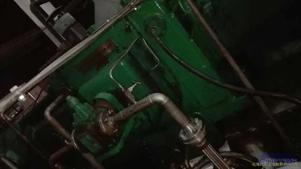

[讨论] 求助,往复机轴头泵出口这个是密封冲洗油吗?

如图,针阀的那条小管.

曲轴带动的齿轮泵,给里面齿轮注油的

降压管?

这跟油管通到油泵的轴头与曲轴的连接处(公母配合的型式),防止干磨。如果现场有往复机大修,你可以去看看,很直观

看情况像补油线

很详细,多谢!

管线从机体进油管取好

可能是给链条润滑的
