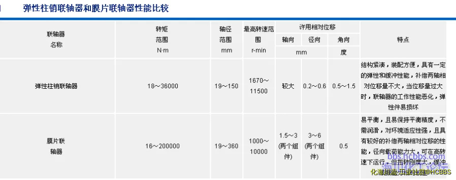

这两种联轴器的优缺点?

发表于 2017-3-20 14:36:47
