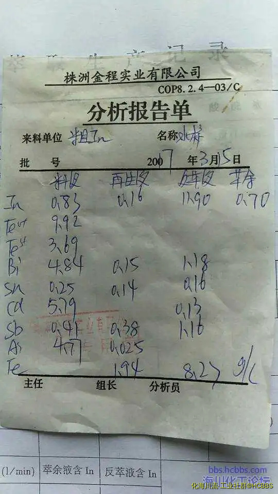

做了很多对比小实验,这批料液完全萃不出来,料液含铟量0.7g/L.本人刚入行,具体还是请行家看化验结果吧!本厂用的原料为次级氧化锌或者铅砷烟灰,料液前期也净化加了铁粉
过滤滴的相当缓慢!

这么多分析项目,怎么没见酸浓呢?酸浓对萃取至关重要。

3价铁偏高,建议测一下有机相含铁浓度,是否饱和

浓浸硫酸300,料液酸度110到140

没有饱和

酸度偏高,净化效果太差,铁粉过量多加点,P204对铁的要求很高的,不容易反萃出来。

影响萃取不只一二原因,单看楼主所开数据,上机酸度偏高一点,但也不至于根本萃不进。楼主是在江西吧

用盐酸萃取啊

反正要用浓盐酸反洗,就是控制酸度!硫酸萃取整个车间都是油污

这料液是上机液吗?没净化好,应该是浸出液滴吧,而且酸度太高。
