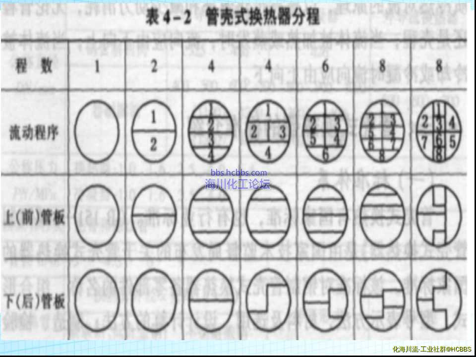

[讨论帖] 这换热器是几管程?

简介--因为介质走六次管程,所以是6管程-登录查看全文

简介--不是三管程吗?一个来回是一个-登录查看全文

简介--管程是6个,管束中间看不到壳程的分隔板,壳程应该是1个。-登录查看全文

简介--六管程六管程六管程六管程六管程六管程六管程六管程六管程-登录查看全文

简介--把垫片或封头和管板对上看一下,就明白了,6管程-登录查看全文

简介--看这个不明显,最好发个对应的那个封头的图片一目了然-登录查看全文

简介--这个可以直接数吧,规定上也有例图的-登录查看全文

简介--看看这个就明白了-登录查看全文
发表于 2017-3-23 18:39:27
GB/T151-2014 《热交换器》清晰扫描版 21.pdf

简介--你看一下封头怎么分配不就知道了。-登录查看全文

简介--六程的,我们公司原来有两台,拆检时见过-登录查看全文
