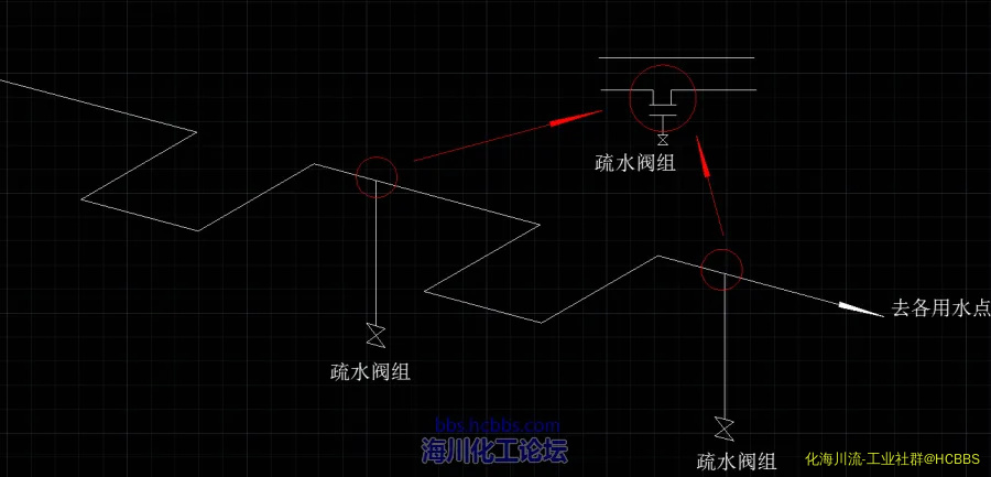

RT,管廊上的DN350的主蒸汽管线的疏水管线在U型热补偿后面,采用的是法兰,而不是直接在管线上开口,焊接。请问下各位,有规定必须这样做吗,我们装置还有一根DN350的管线疏水是直接在管子底部开孔(焊接)引到地面疏水的。

这里有两个问题,变径三通还是管上开孔焊接。三通是加工成型的设备,在强度洁净度方面肯定比开孔焊接要好。法兰与焊死相比可以拆卸和塞盲板

在U 型湾上加导淋引下来做疏水呢。

这是为了增加分支管的壁厚,也可以作为积液包。DN15的管道,再厚也厚不到哪里,保温层下腐蚀常常会很严重。

这个好像没有什么特殊的规定
设计者可能是考虑设置一个积液包,有用法兰、法兰盖,然后在法兰底部开空,也有用管帽焊接的,都可以

不是关键问题,都行

如果只在管线上开个小孔,冷凝水被蒸汽高速推动跨过那个小孔,很难起到有效疏水的作用

你这个看上去像是一个集液包下加疏水

没有硬性规定的吧
这么设计是不是为了安装方便?不过干嘛不焊接 法兰连接还容易漏

直接不用积水包,连着DN40的管子,根部一个阀门,地面一个手阀。用起来都说好。
