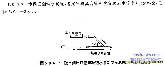

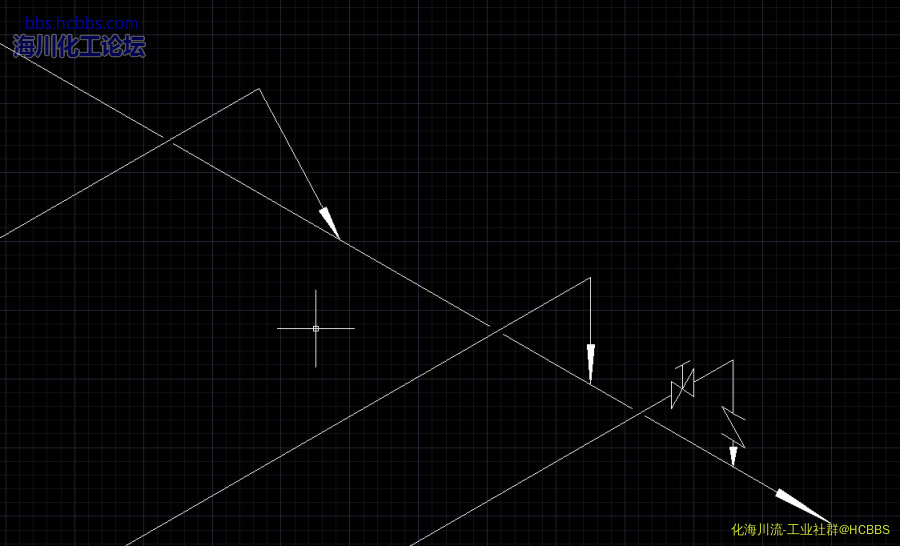

RT,求专家指导。为什么工艺凝结水管去总管的阀门和管线布置不同,
有些事45°斜插,有些是带有阀门+单向阀,有些什么都没有直接汇入总管?

海川讲师  |  头衔:  TA未设置
和总管成45度插入最佳。可以减少阻力的。

flying00hsVIP会员 VIP会员 | 显示全部楼层       最后访问IP上海市
是不是和前面蒸汽凝液的情况有关系

minchealVIP会员 VIP会员 | 显示全部楼层       最后访问IP山西省
可能跟工艺凝结水管相连管道内的介质有关,担心介质反串的蒸汽冷凝液总管,才加切断阀和止回阀。一般直接接到蒸汽冷凝液总管,最好是斜45°接入

sfs-807VIP会员 VIP会员 | 显示全部楼层       最后访问IP山东省
主要是余压的原因吧

t熊豆豆VIP会员 VIP会员 | 显示全部楼层       最后访问IP浙江省
HG/T 20570上的描述
