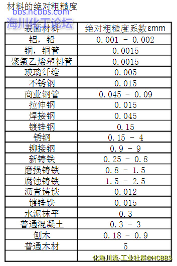

这个表里,镀锌钢管的绝对粗糙度有0.15mm。
镀锌管不是很光滑的嘛,有这么高吗?

镀锌管大部分是有缝焊接钢管,焊缝处的粗糙度很高。
发表于 2017-3-9 16:19:32
焊缝处是很高,但是全部按这么算,不是太偏高吗?  详情 回复 发表于 2017-3-9 16:21

跟制造工艺有关系,你这个表应该是之前的。
现在的电镀工艺绝对粗糙度有所下降
发表于 2017-3-9 16:47:23
下降应当是的,只是我就纳闷了,镀锌管怎么会比普通钢管的粗糙度还高呢?  详情 回复 发表于 2017-3-9 17:20

普通钢管内表面是很平滑的,你再看看镀锌管

并不是所有钢管都是不锈钢

管子 粗糙度正常来讲都是比较高的,热镀锌管理论讲逼黑管要高,主要是是因为锌层粘附在原管上面的时候,会再次造成粗糙

奥,好的,其实镀锌管摸起来还是非常光滑的。。
