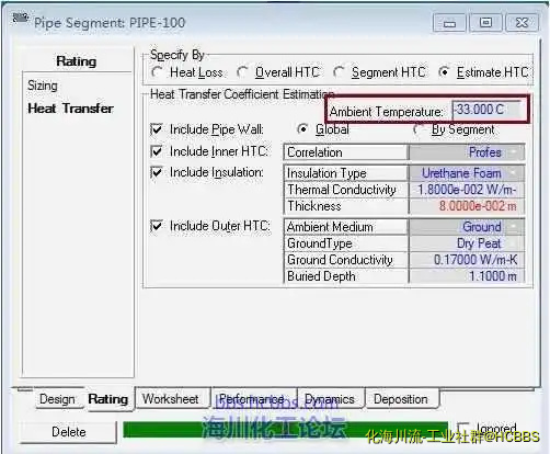

hysys中pipe模块的传热计算中的Ambient Temperature设置中(图中红色框线内),一般若是计算的管道是地上管道,其值可以取大气环境温度。但是如果计算的是地下(埋地)管道,其值是否应取管道所在的埋地位置的土壤温度,比如:如果当时大气温度是-30℃,计算埋地管道时,此Ambient Temperature取土壤冻土层以下的温度,比如0℃。
请各位海友大师指点,谢谢!

我也是一直这么计算的,只能参考。误差可能就是管壁对土壤的传热系数。
