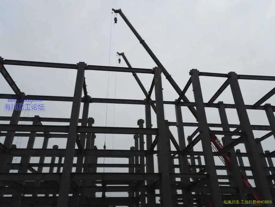

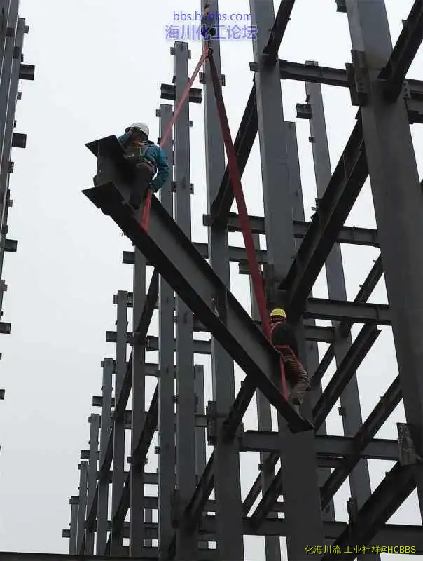

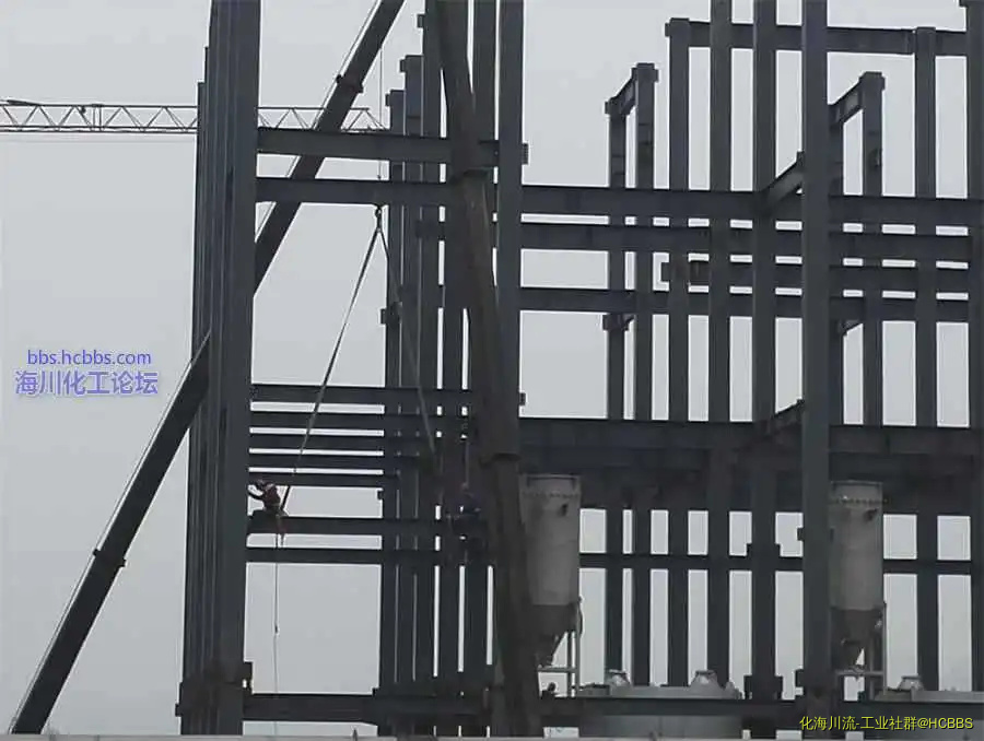

如图这样的钢构安装,以及在钢架上安装设备,不知道需要做哪些安全防护措施,请海友们支个招指点一下

  现在是吊装搭建钢结构么?连接方式如何呢,图片再清楚些就更好了.
发表于 2017-3-8 17:18:17
wangxinhua77020 + 2 积极参与
1,首先为高空作业,必须做好坠落防护措施,搭作业平台,系安全带,准备防护网,2,现场有吊装作业同时有安装作业,交叉作业,需避免互相最响,吊装作业时停止安装作业。3,作业在高处,需防止坠物伤人,架设防护网,设置一定围栏,作业时禁止进入。4,吊装作业存在碰境,吊装前制作吊装方案,作业时依方案实施。5设备安装存在功火作业,火花引起灾害,动作时下方没置接火盘,移走下方可燃物,下方增加监火人。
发表于 2017-3-8 18:08:01
谢谢你对现场风险的辨识,很准确,很到位。除了这第一条,其他的都好落实。搭建作业平台,承包商根本不考虑,因为觉得成本太高了。现在看到的施工情况是,把基础准备好后,就立立柱,然后安装横梁,校正紧固,逐层往  详情 回复 发表于 2017-3-8 22:52

谢谢你对现场风险的辨识,很准确,很到位。除了这第一条,其他的都好落实。搭建作业平台,承包商根本不考虑,因为觉得成本太高了。现在看到的施工情况是,把基础准备好后,就立立柱,然后安装横梁,校正紧固,逐层往上安装。人员上下靠吊车吊钩,或者干脆随工件一起上下,当然,人员佩戴有安全带且挂在吊钩上。

吊车吊人作业!!!

上面焊支撑固定钢丝绳,安全带挂钢丝绳上
发表于 2017-3-9 07:44:56
这也是一个办法,就是设置救生绳罢。这办法是在主体结构基本成型后才有效果。  详情 回复 发表于 2017-3-9 08:37

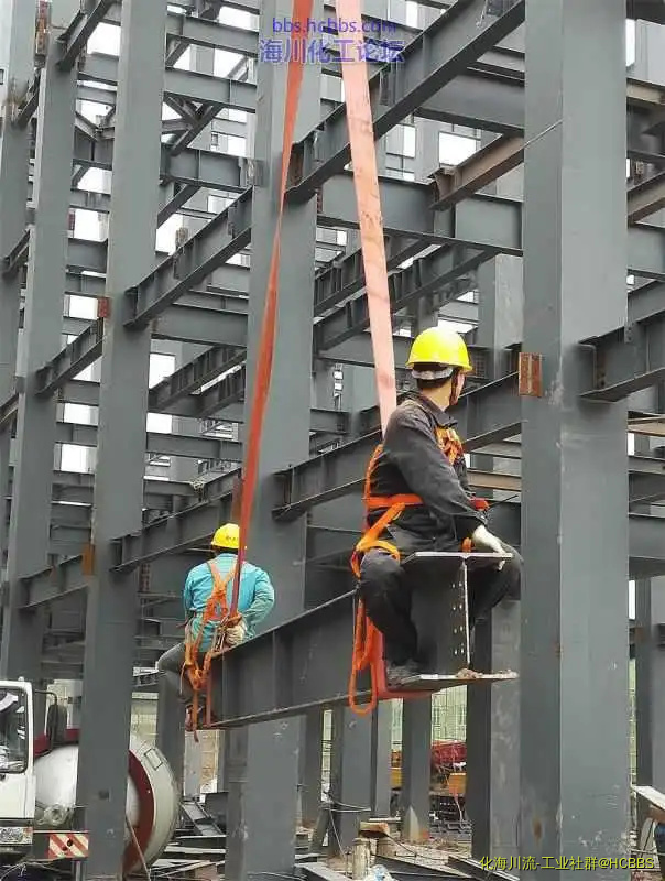

作业人系好安全带,安全带与工件有效连接,作业人带上对讲机跟吊车司机联系,指挥吊车司机操作。这样有什么问题?

如上图所示的钢结构安装方法被外部检查处罚了,罚款金额几大千啊!不知道接下来他们怎样落实安全措施,拭目以待。

人员严禁与吊装物件在一起上下,需要人员随吊装物上下时必须编制专门安全措施。

现在就是该了,人和工件不同时吊。我以为还不够,因为像这样吊装,顶上那一根横梁依然要像以前那样吊才能装上。还是应该搭设辅助平台,只是那样做成本高、进度慢。不知道还有没有跟好的办法
