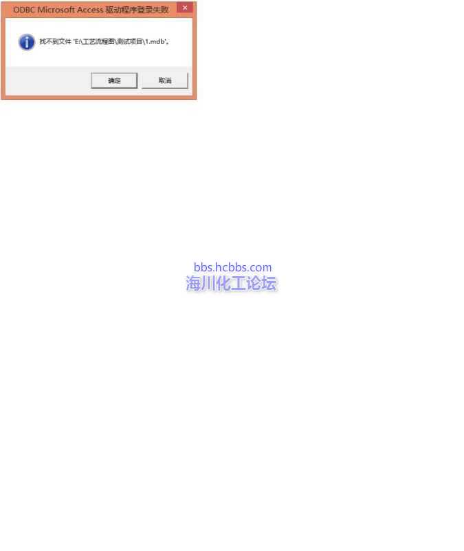

[CAD] CADworx ODBC access 驱动程序登陆失败
5.3K |7
yinghuo1VIP会员 VIP会员 | 显示全部楼层 |阅读模式       最后访问IP江苏省
加入千万工业人行列
在CADworx 2015 P&ID中创建数据库文件时出现的问题,有大神可以帮忙看下吗?感谢!

小啊来VIP会员 VIP会员 | 显示全部楼层       最后访问IP浙江省
截图呢,这怎么看

sbs6364VIP会员 VIP会员 | 显示全部楼层       最后访问IP浙江省
同问:
发表于 2017-7-17 20:35:04
解决了:
把你X:\CADWorx 2015\P&ID\System下面的P&ID2015.MDB文件复制粘贴重命名为P&ID.mdb
发表于 2017-7-17 20:40:02

张健CNCMVIP会员 VIP会员 | 显示全部楼层       最后访问IP辽宁省
我也遇到了相同的问题 不能建立* .mdb 导致 你可以试试我的方法 1,确认安装了microsoft office 的ACCESS数据库 2。其次在https://www.microsoft.com/zh-cn/ ... ation.aspx?id=13255下载Microsoft Access 2010 数据库引擎,然后在 “程序和功能>>卸载或更改程序>>将原来的”AccessDatabaseEngine“卸载掉,再安装新的

youth1992VIP会员 VIP会员 | 显示全部楼层       最后访问IP上海市
sbs6364 发表于 2017-7-17 20:40
解决了:
可行,感谢老哥,谢谢谢谢!

linglVIP会员 VIP会员 | 显示全部楼层       最后访问IP广东省
解决了:
感谢分享,也是碰到这个情况,用你这个方式搞定了
