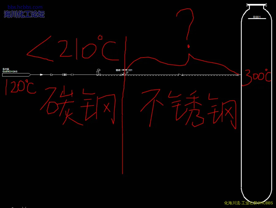

各位好,
请教个很麻烦的事
正常情况下,120&#186;C的急冷氢通过DN50管道进入300&#186;C的反应器进行急冷降温
和反应器直接相连的近一些的管道用的是321,然后是一个碳钢的切断阀和一段碳钢管道
求教当该管道中无急冷氢时,该切断阀和反应器之间的不锈钢321管道有多长才能保证切断阀的温度<210&#186;C?
整条管道有玻璃棉保温,传热系数0.07W/(m·&#186;C),
环境温度假设为35&#186;C

不是跟反应器之间,应该是和那个止回阀之间~

感觉这玩意你也不用担心,不正常情况毕竟是少数,只要配管时注意不要太近,留个三四米的直管段应该可以吧
发表于 2017-3-7 09:22:33
要拿出个计算的东西来给校审后。。。 拍不来的啊  详情 回复 发表于 2017-3-7 09:23

正规军啊,那你就按照热传导和热损失算一个数交出去吧。这个应该不难算~  详情 回复 发表于 2017-3-7 10:53
发表于 2017-3-7 10:53:15
有啥思路么 单层平壁的假设是平壁面积和厚度相比是很大的 单层圆筒壁的假设是沿轴向热扩散可忽略  详情 回复 发表于 2017-3-7 11:06

有啥思路么
单层圆筒壁的假设是沿轴向热扩散可忽略
发表于 2017-3-7 11:06:55
这个得按金属热传导率来算吧,看一小时升温多少度呗,一般非正常情况的话,反应器也得停车降温吧,其实真没多大问题,你可以大概校核一下,我倒是担心那个止回阀如果有泄露的话才是个大麻烦,漏点工艺介质顶它热传导  详情 回复 发表于 2017-3-7 13:35

这个得按金属热传导率来算吧,看一小时升温多少度呗,一般非正常情况的话,反应器也得停车降温吧,其实真没多大问题,你可以大概校核一下,我倒是担心那个止回阀如果有泄露的话才是个**烦,漏点工艺介质顶它热传导好几天的
发表于 2017-3-7 13:35:34
止回阀也是很关键,要不然全抓瞎 调阀那里有温度高报,能是能以防万一 关键还是找个有公信力的方法把这个长度来给求出来。。  详情 回复 发表于 2017-3-7 15:15

止回阀也是很关键,要不然全抓瞎
调阀那里有温度高报,能是能以防万一
发表于 2017-3-7 15:15:01
相信我,不会有那种方法的,,,  详情 回复 发表于 2017-3-7 16:06

相信我,不会有那种方法的,,,
发表于 2017-3-7 16:06:43
在尝试ansys,O(∩_∩)O哈哈~  详情 回复 发表于 2017-3-7 16:18

在尝试ansys,O(∩_∩)O哈哈~
发表于 2017-3-7 16:18:07
这倒是个途径,但是。。。还是那句老话,止回阀漏一点儿你就白算了~  详情 回复 发表于 2017-3-8 08:17
