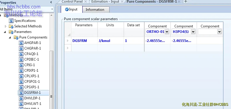

因为计算报错说磷酸物性DGSFRM参数缺失了,所以自己用估算功能算了一个数,并且我还亲自添加到纯物质物性参数中了,可是再次计算得结果还是报错,missing!为什么呢?我没有准确添加到数据库中么?怎样能让计算模块引用我设置的数据呢?****PROPERTY PARAMETER ERROR
      SOLID FREE ENERGY OF FORMATION (DGSFRM) MISSING
      FOR COMPONENT "ORTHO(S)".  UNABLE TO CALCULATE REACTION CONSTANT.
! Calculations stopped because of missing  property parameters

嗯,后来我发现了,不是磷酸,是一水合磷酸,我自己搞错了,但是这样一来反而比磷酸更难估算固体自由能了,因为这玩意带一个结晶水,改咋估算呢?好像也查不到这种东西的物性,我把它删了,又报错方程式不够了。。。  详情 回复 发表于 2017-3-6 08:15

就是采用ASPEN估算模块,正好有固体生成自由能这个参数选项,也推荐一个估算方法,就那么估算了一个,挺简单的,结果我跟手册上磷酸对比差的不多,基本还是比较合理的数据,算出来就可以用了,我是因为把磷酸和一水  详情 回复 发表于 2017-3-9 08:22
马格里斯斯 发表于 2017-3-8 20:56
楼主问题解决了么?你是怎么估算自由能参数出来的?
就是采用ASPEN估算模块,正好有固体生成自由能这个参数选项,也推荐一个估算方法,就那么估算了一个,挺简单的,结果我跟手册上磷酸对比差的不多,基本还是比较合理的数据,算出来就可以用了,我是因为把磷酸和一水合磷酸弄混了,导致误认为不能传递数据。。。。。自己搞错了。。。。现在正常运行。
