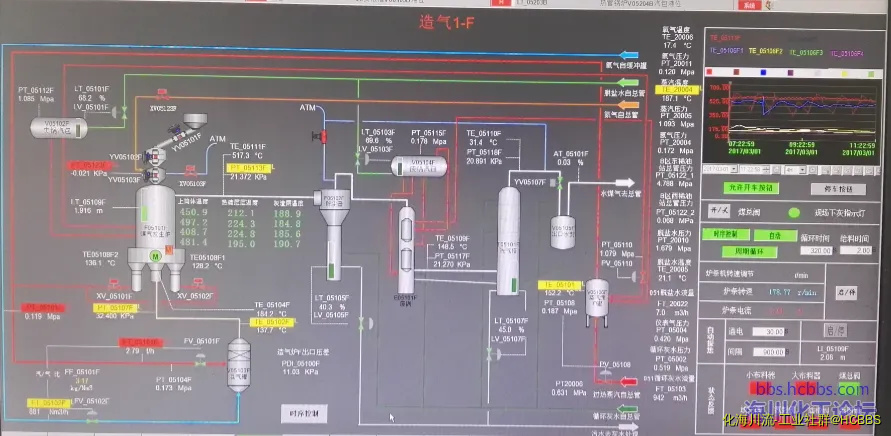

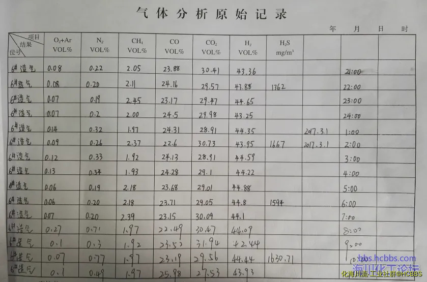

群里有从事过固定床纯氧连续气化的海友嘛?请教一下,我们炉子出口煤气CO2过高,达到25~30%,有哪些原因?谢谢。

看你的流程图是跟我们这边一样的,是昌昱的技术?
发表于 2017-3-1 12:54:20
DUANWEICOM楼主 VIP会员 VIP会员 | 显示全部楼层       最后访问IP湖北省
是啊,你们运行了嘛,交流一下。

首先你们这是那种压力下的固定床?是常压的还是加压的?一般来说固定床气化煤气中CO2打到这个浓度是在压力达到40公斤了。但是从DCS上看,只是常压的炉子,那么这个浓度那是肯定有问题的。对这个问题我的看法是这样的:首先不考虑分析上的准确和误差因素,我们知道固定床煤层分为好几个层次,在氧化层中煤燃烧产生CO2,而氧化层之上是还原层,在还原层中CO2与碳发生还原反应、水蒸气和碳发生分解反应。这两个反应都是吸热反应。CO2的还原成CO,水蒸气分解成CO2和氢气。而从气体组分来看,CO浓度较低,CO2浓度较高、氢气浓度较高,出口温度也达到了517℃,对常压固定床来说是比较高的。可能是氧化层产生的大量热没有被还原层利用起来。那么这样的情况我觉得是还原层厚度薄了,也就是煤层高度出现问题,煤层高度低了,可以增加点煤层高度试试。如果确定煤层高度已经在很高的位置了,那么就只能是气化炉高径比有问题,当然这个高径比出问题可能性虽然存在,但是可能性不大,因为这是技术核心,技术单位不太可能在这里出问题;

谢谢,最近一直在摸索碳层高度问题。还有我们原料中粉粒过多,振动筛还没上,操作难度太大。我感觉目前我们造气炉的床层阻力一般在10KPa左右,因为蒸汽温度低于设计值,蒸汽分解率应该也会影响气体组份。至于分析这一块,用了奥氏仪,CO2含量与色谱差不多。

本人从事固定造气二十多年了,造气炉的半水煤气成份(二氧化碳)主要由入炉煤质优劣而定的。提高炭层只是增加气化层阻力减少热损失,效果不大。二氧化碳高原因很多,比如炉温过高局部结块阻离增加而导致蒸汽偏流气化不均。二氧化碳一样很难降低。

看分析甲烷低,二氧化碳与氢气含量高,你从炉温控制方面考虑下(影响炉温的因素较多,有入炉蒸汽、氧气混合气温度及蒸汽氧气配比、、炉子水冷壁温度、煤的含水量等原因),检查下灰床厚度是不是灰床较薄

蒸汽品位很重要  抛开什么粒度、水分等  煤的活性低
