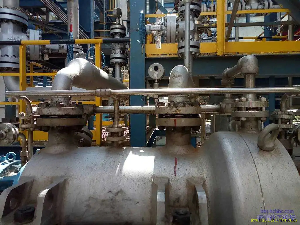

我厂液化石油气机泵,平衡管旁边还有一条细管线,分别接在机泵的前端中端后端,请问这条管线叫什么?有什么作用呢?

加润滑油的吧?

是不是冲洗线呢?

前后管是平衡管

从泵体引出来冲洗密封的

这根管线一般时从出口法兰或者出口管段引出来,到泵两边的机封位置,用于冲洗和冷却机封用的

看着像机封冲洗线,这条线是不是还有一个限流孔板呢?
