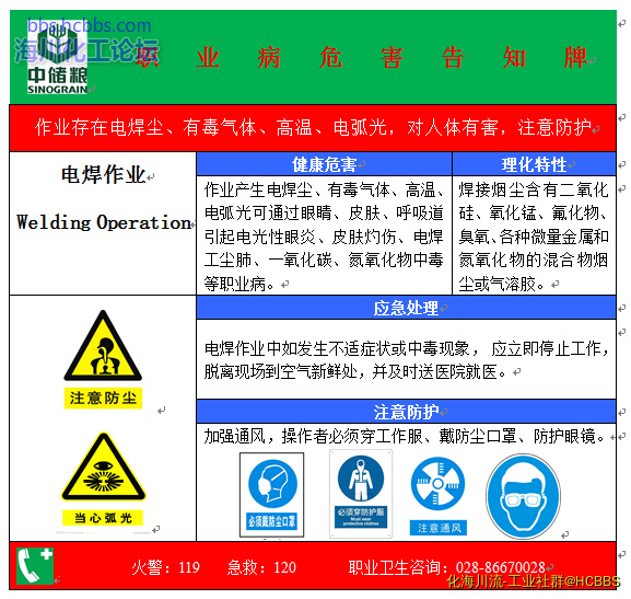

今天看到一幅职业危害告知卡,是平常我们常遇到的电焊作业,把这个危害因素告知卡传给大家,希望大家能喜欢

电焊作业是我们经常碰见的作业,电焊作业平常大家都知道存在危害因素,但做告知卡的并不多见,不过告知卡未把全部危害因素列全,还存在瑕疵

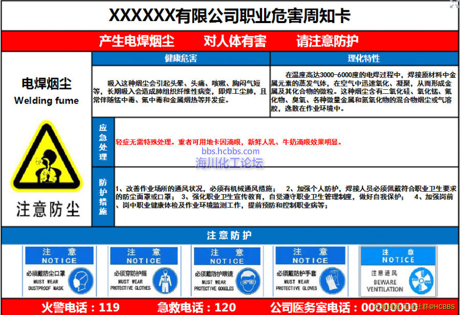

装置区医箱子里有人奶还是牛奶?
应该危害还没写全吧~~~

关键是人奶啊,听焊工师傅说是很管用的,具体就不知道了
发表于 2017-2-26 19:59:37
人奶很不容易遇到的哦,不开玩笑了,一般都是用冷敷外加局部选用氯霉素眼药水、红霉素眼膏等滴眼预防感染。  详情 回复 发表于 2017-2-26 20:42

被电焊弧光照伤眼睛的,使用新鲜人乳滴眼效果真的不是药物可以比的。

人奶的效果是不错,不过也要看看是否要看看条件是不是?在条件许可的话可以的

这个“职业危害告知卡”应该是为了糊弄了事的,应急处理与可能出现的危害(电焊烟尘)一点关系都没有

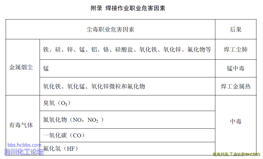

焊接作业职业病危害因素
发表于 2017-2-27 08:37:52
焊接作业职业病危害因素
焊接作业职业病危害因素
yinshuihepan + 3 深入讨论

内容倒是常规,表格做得蛮用心的~~

表格形式防范措施及危害等内容一目了然,值得借鉴

亮点在医务室电话吧
