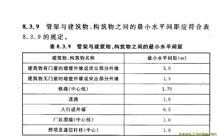

[求助] 请问管架与甲类厂房或仓库的间距要求是多少?哪个条文有?

GB5006-2014 第3.5.1 甲类仓库与第4条厂房和乙丙仓库,重点理解厂房,满足防火等级1.2级

请问你这个是从哪个规范来的?
发表于 2019-12-11 16:58:18
qian309VIP会员 VIP会员 | 显示全部楼层       最后访问IP江苏省
GB50187-2012《工业企业总平面设计规范》
