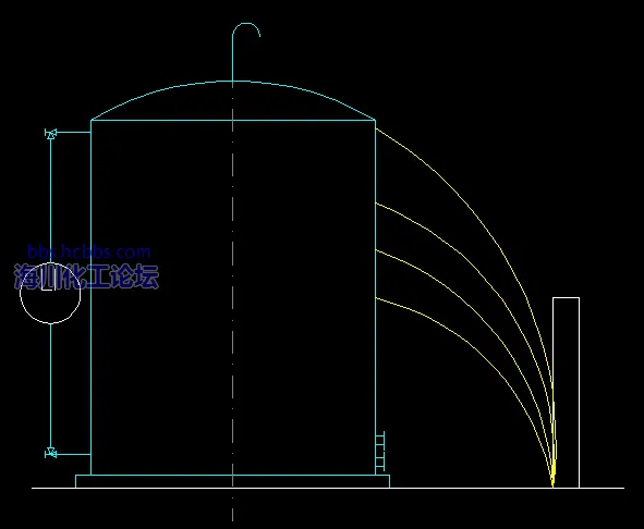

防火堤内基脚线至立式储罐外壁的水平距离不应小于罐壁高度的一半,,罐壁高度怎么理解? 是指液体的高度(即为有效容积的高度吗?)还是罐子直筒的高度,包不包括锥顶或拱顶,上封头的高度呢?哪个条文有解释??谢谢啦!

应该是罐的筒体高度,个人理解。

应该是罐的筒体高度啊。装料肯定不会装到封头里去吧,所以不会是加了那个的高度。
其实这个距离的确定是有计算依据的,不过忘了在哪里看到过的了。就是如果筒体发生泄漏的话,计算液体流出来不会超过这个距离。

就是罐的筒体高度

GB50160 4.2.5条款

GB50160-2008的6.2.13,GB50074-2014的6.5.2说明了是罐 壁 的一半。
