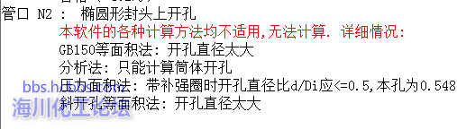

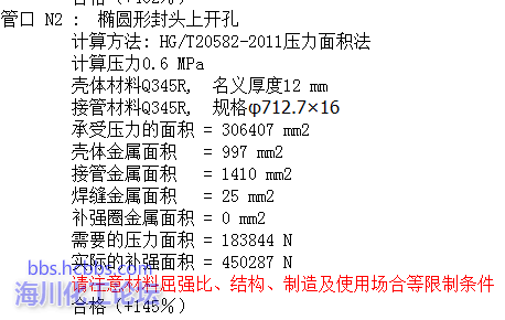

封头上开孔,设备直径1300,接管712x16,压力0.6,温度180,
加上补强圈,SW6就不给计算,去掉补强圈计算可以合格,所以我就是要问,按HG20582理解,d/D大于0.5时,接管计算合格后,可不可以再加补强圈?
准备回复说都计算合格了干嘛加补强圈多此一举的别说了,讨论学习嘛
就这个问题和大家讨论下,我觉得可以加,原文中“采用补强圈补强”应该是指接管计算不合格,采用补强圈补强时,要求d/D小于0.5
大家觉得呢?

风吹小丁丁楼主 VIP会员 VIP会员 | 显示全部楼层       最后访问IP山东省
这个是相关计算图片
SDHZZXM 发表于 2017-2-18 09:05
请注意接管补强和补强圈补强的限制范围不一样:
呃。。。你好像没看懂我在说什么   限制条件当然不一样,否则我问的问题就不存在了   我是问,如果按接管补强的方式,接管壁厚计算通过了 ,这时可不可以多余在加个补强圈?
发表于 2017-2-20 09:30:57
zjq1962 发表于 2017-2-20 08:52
编制HG/T20592标准和编制GB150的人员没有重叠,GB150认为压力面积法不是合法的计算方法。
恩,有道理,但是像我说的这种情况,封头接管计算,当d/D大于0.5时,只有HG20582的压力面积法可以计算,可不可以都只能这样算了。而且,SW6-2011遇到这种情况,会自动用压力面积法计算,所以。。。也算是一个依据吧
发表于 2017-2-20 09:38:33
