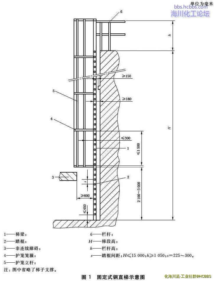

请问直爬梯护笼底从地面开始算多高合适?? 即护笼从多高开始呢??

直梯标准GB 4053.1里面有,2000~2400。
