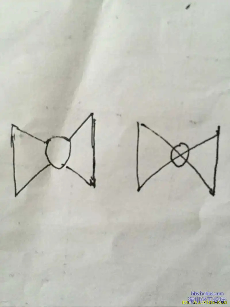

[讨论帖] 请问这两种阀门在cad中都表示什么阀?

请问这两种阀门在cad中都表示什么阀?

海川高级工程师(荣誉)  |  头衔:  【石油化工管道设计】
看流程图图例吧 每个公司的都不一样.我们公司用的图例跟SH/T3101里面是一样的 只能看出右边的是截止阀 左边那个图例没用过

战虾VIP会员 VIP会员 | 显示全部楼层       最后访问IP江苏省
都是球阀

jcicwhtVIP会员 VIP会员 | 显示全部楼层       最后访问IP吉林省
球阀

鱼缸VIP会员 VIP会员 | 显示全部楼层       最后访问IP天津市
我们一般左边是球阀,右边截止阀

齐奇奇VIP会员 VIP会员 | 显示全部楼层       最后访问IP河北省
球阀吧。我是这么做的

jacques0920 | 显示全部楼层       最后访问IP北京市
我们一般把左边那个当作球阀,右边那个,圈圈涂黑后,当作截止阀。
