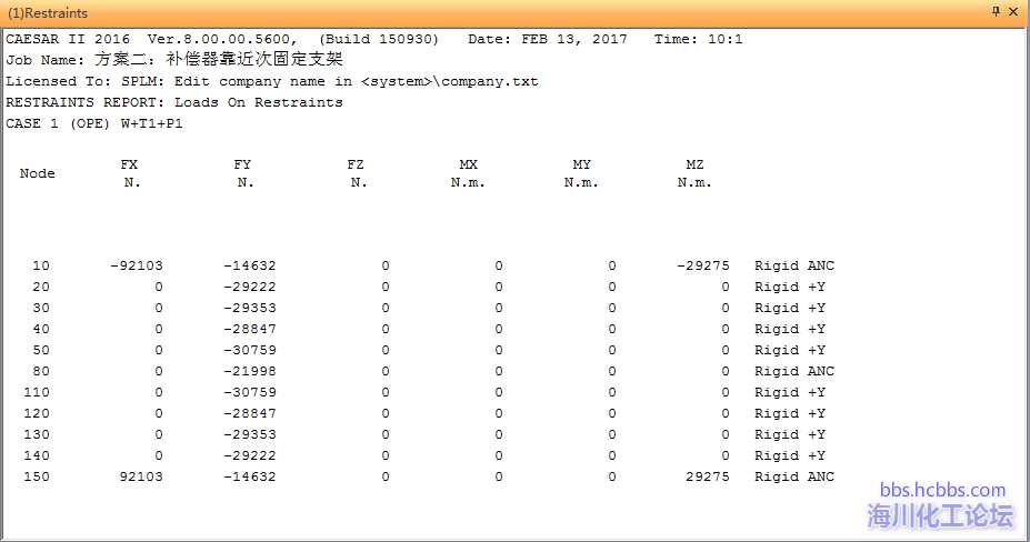

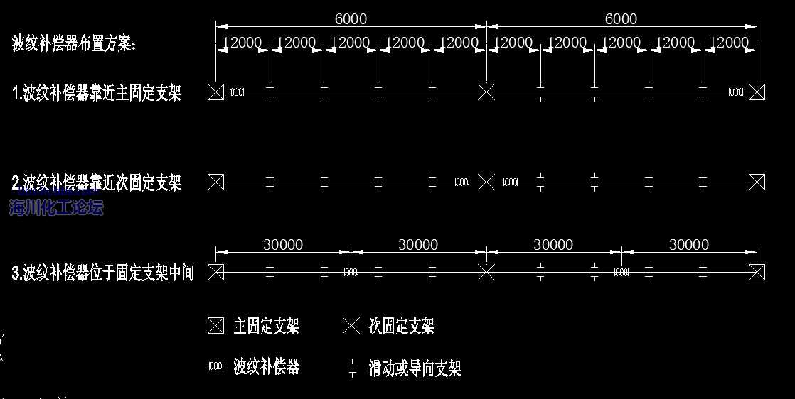

一直对厂区综合管网低压管道的波纹补偿器布置方案有所疑问,不知道波纹补偿器应该布置在两固定支架正中间,还是靠近主固定支架或次固定支架?(在手册中看到的补偿器的例子或例题,都是布置在靠近次固定支架侧)。现将三个方案画出,方案一:补偿器靠近主固定支架,方案二:补偿器靠近次固定支架,方案三:补偿器位于固定支架中间。请教专业人士看法,请问应该选用哪个方案比较合适???

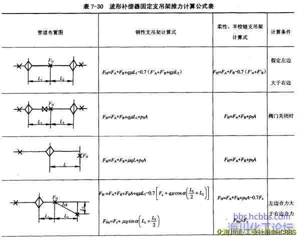

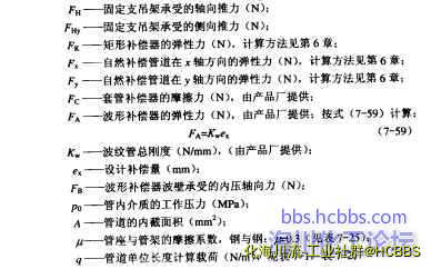

另外,在接触CAESARII之前,都用手动计算,根据动力管道手册P496页表7-30波形补偿器固定支架推力计算公示表:Fx=补偿器弹性力+补偿器内压推力+管道反摩擦力=FA+FB+μqL
其中L是指波纹补偿器与固定架之间的距离,因此补偿器的布置位置应该对主固定架的推力影响很大?但是我用CAESARII建模型后,三个方案计算的结果都是一样的。
所以,我想请教各位海友,补偿器的位置对固定架的推力到底是否有影响?软件和手算的结果,哪个是正确的?

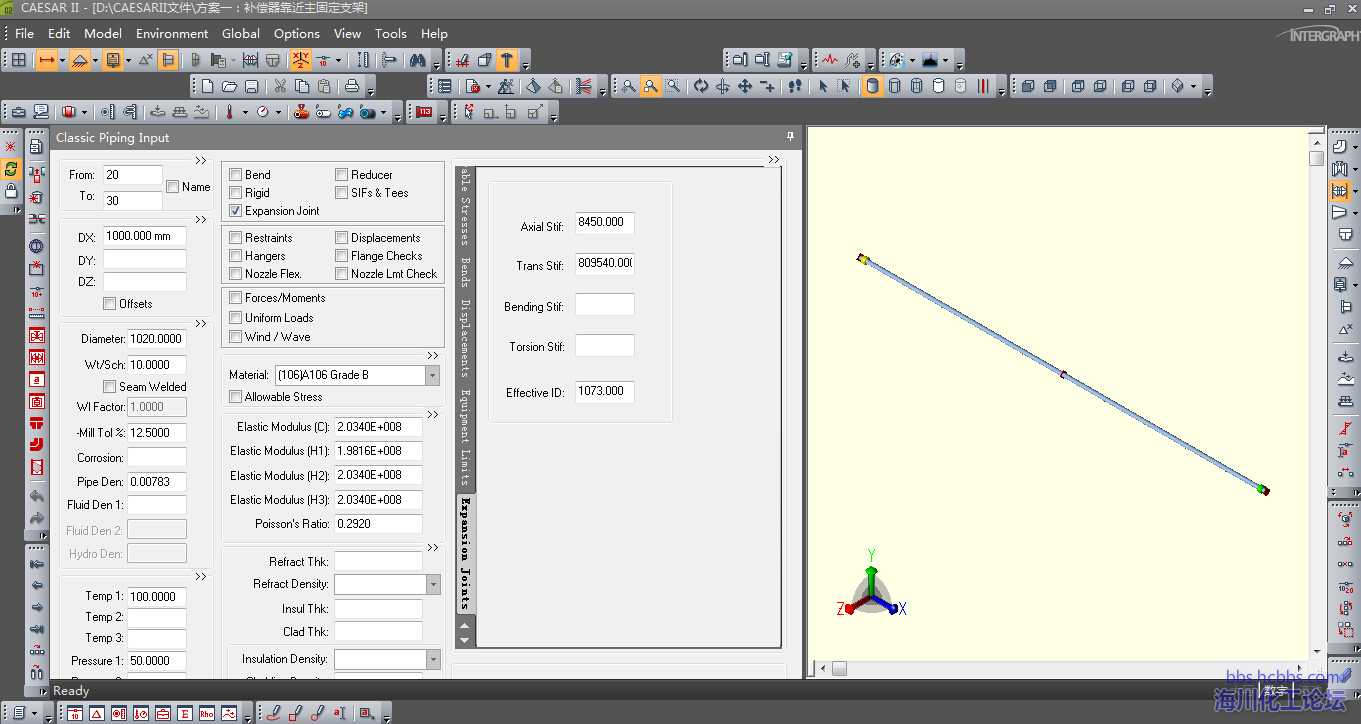

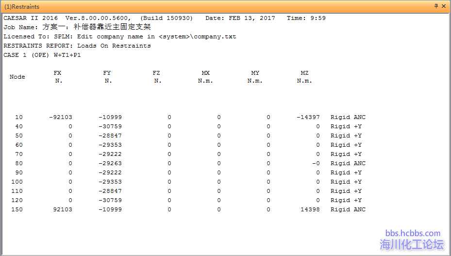

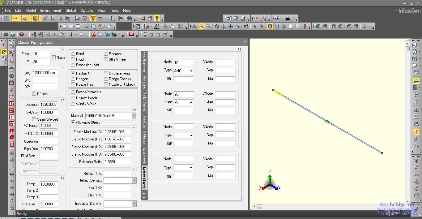

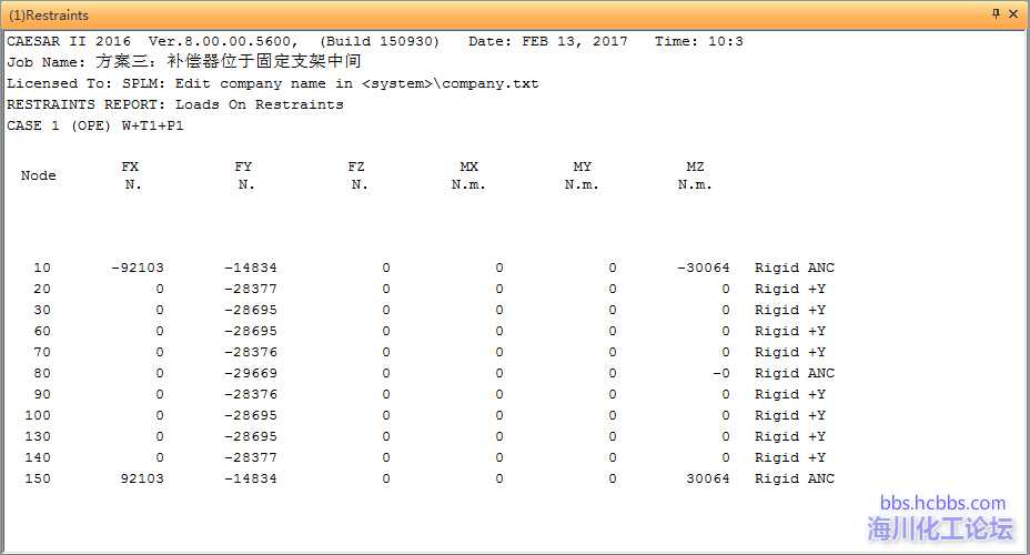

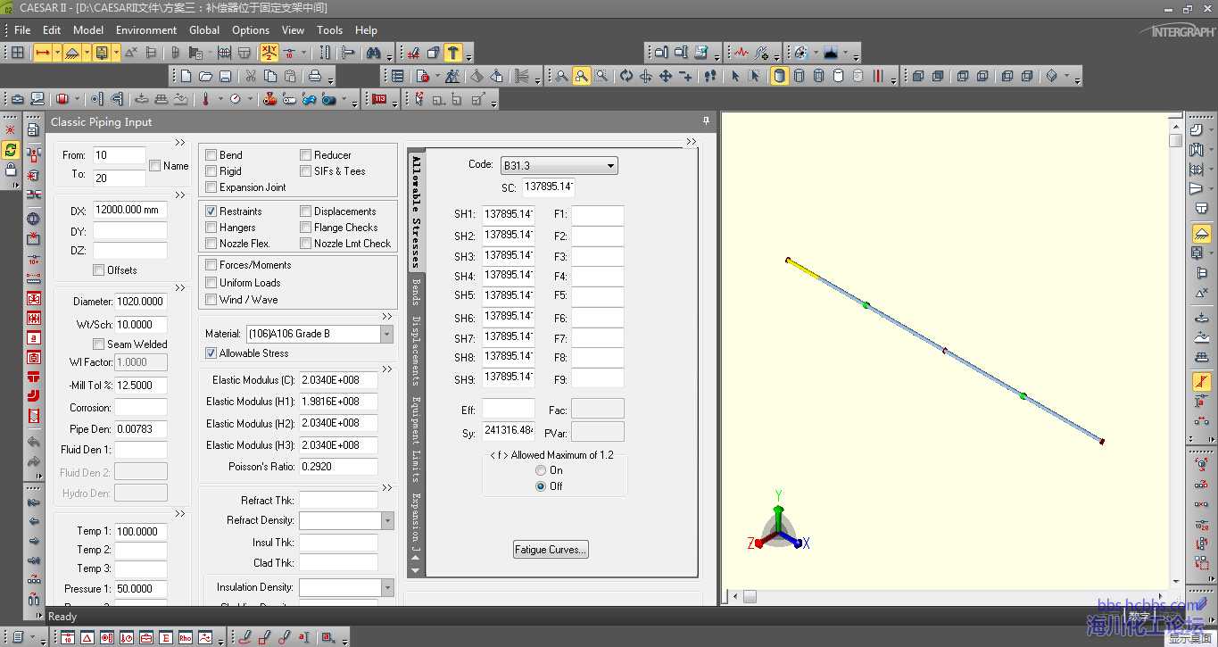

假设条件:管道采用φ1020x10,管道材质暂定为20#钢,管道垂直荷载为500kg/m,管内介质为煤气,压力50kPa,温度最高100℃;波纹补偿器选用轴向型内压式补偿器,轴向补偿量为70mm,有效面积9043cm2,轴向刚度Kx=845N/mm,横向刚度Ky=80954N/mm,求主次固定支架所受推力
另附:用CAESARII建立三个方案的模型,及计算结果

我设计中是选择第一个方案,靠近主固定支架,对称布置的。

我也是选择的方案一,但是我不理解,如果选择方案二或者方案三,按照手册上的公式,对主固定架的推力计算结果应该更大,为什么CAESARII中的计算结果都一样?

轴向型补偿器管道中主固定管架要考虑波纹管静压推力及变形弹性力的作用力管道可设计在中间固定管架,中间固定管架可不考虑推力作用,在管道的两个固定架之间仅能设计一个轴向型补偿器,一般推荐第一种固定方式,靠近固定管架推荐间距4D

我知道您的意思,只是为什么动力管道手册上,还给出了中间固定支架的推力计算,是一侧减去另一侧的0.7倍

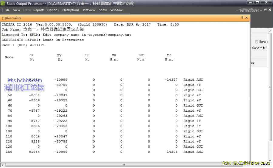

我把各滑动支架出的mu设置0.3,钢与钢的摩擦系数,更改之后各滑动支架出已有轴向推力的计算值,但是次固定支架处(节点80)依然没有轴向推力值。

生活开了个玩笑VIP会员 VIP会员 | 显示全部楼层       最后访问IP江苏省
螳螂捕蝉Z 发表于 2017-3-6 09:00
我把各滑动支架出的mu设置0.3,钢与钢的摩擦系数,更改之后各滑动支架出已有轴向应力的计算值,但是次固 ...
你说错了吧,这是受力restraints,并不是应力stress。
次固定只有FY,没有其它力是正常的,因为两边推力相互抵消了。
FY并不是什么侧向力,FY是竖向力,你注意看坐标轴。
发表于 2017-3-6 09:08:03

不好意思不好意思,确实是我说错了,早上没睡醒,哈哈!+Y应该是作用在支架上的垂直方向荷载,Z才是侧向力!我最开始的疑问是,为何caesarII中可以把次固定支架的轴向力抵消,而动力管道手册中却是一侧推力减去另一侧推力的0.7倍?这个差值,是因为手算取得保守值么?因为我以前一直都是根据公式手算的,突然用软件计算得出个0值,我以为我以前算的都是错误的呢

如果你两侧管道布置方式完全相同的话,差值就是0,0.7倍也是0呀

估计是我没表达清楚。请看动力管道手册上的这个公式,其实意思应该是指F=F1-0.7×F2,(F1>F2),按照这个公式的话,F应该不会为0才对?

计算条件里写得很清楚,就是假定左边大于右边,如果两边相同,那就不用算了,就是0
