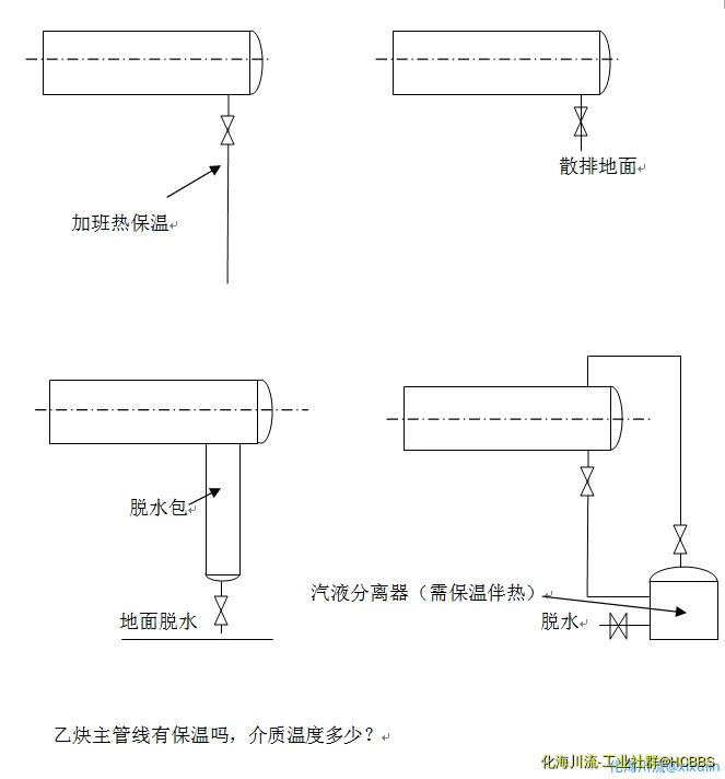

我们有一个汽水分离器,可是作用不是很大,时间越长作用越差,对于干燥器,l了解一些,制氮机倒是有这一设备,我们是乙炔管道,不得不慎重考虑各种因数。

长流水或者伴热,别无他法。

设个分离罐

分离罐,谢谢,我想想不懂再请教你

天地会_T7V1rVIP会员 VIP会员 | 显示全部楼层       最后访问IP山东省
海川小学4年  |  头衔:  【安全管理】
一万条肥鱼 发表于 2017-2-11 10:41
不行,管道是乙炔气体带的水份
带水就是出口气体温度很高,带出汽化水,这个就是在适当位置加装分液罐,然后定排分液罐里的水就好了,试一下也不会很麻烦
