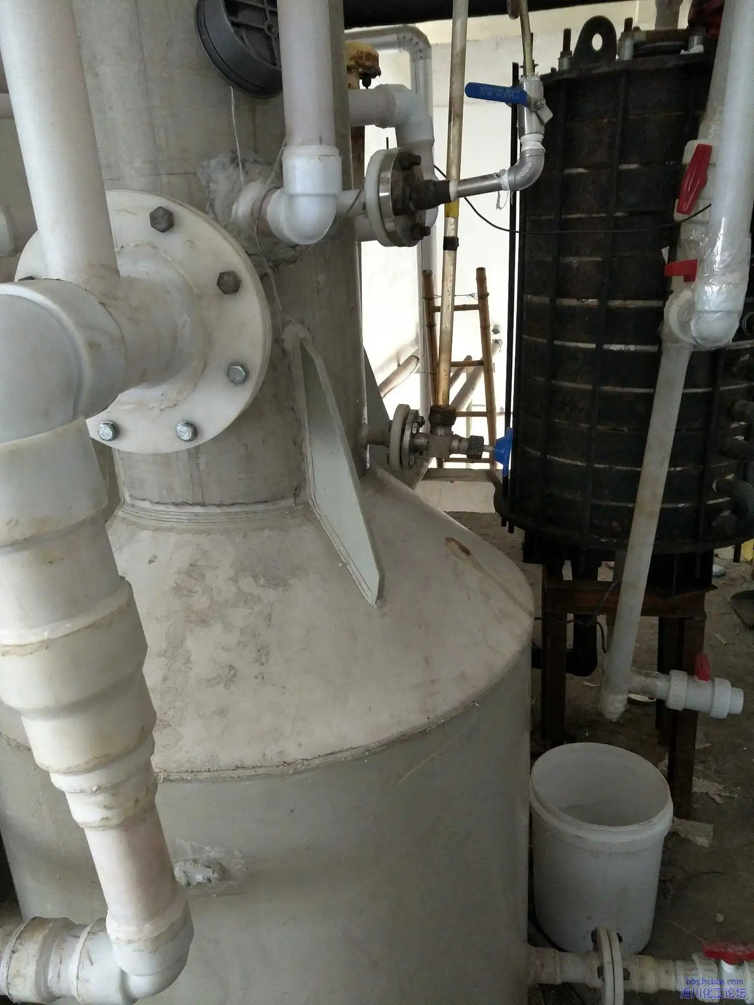

氯气跟氰化钠通过吸附塔反应,氰化钠溶液通过泵打循环,氯气从底部通入,反应产生的废液排不出去,急求各位大神如何解决

废液排放口在填料下方五十公分处,现在生产过程中废液不是从排放口出来而是从边上的PH计管里冒出来,求各位大神分析下原因  详情 回复 发表于 2017-2-11 08:53

简单示意一下 PH口和排液口的相对位置关系 或者拍个照片上来

废液排放口位置如图,大家看看如何破解
