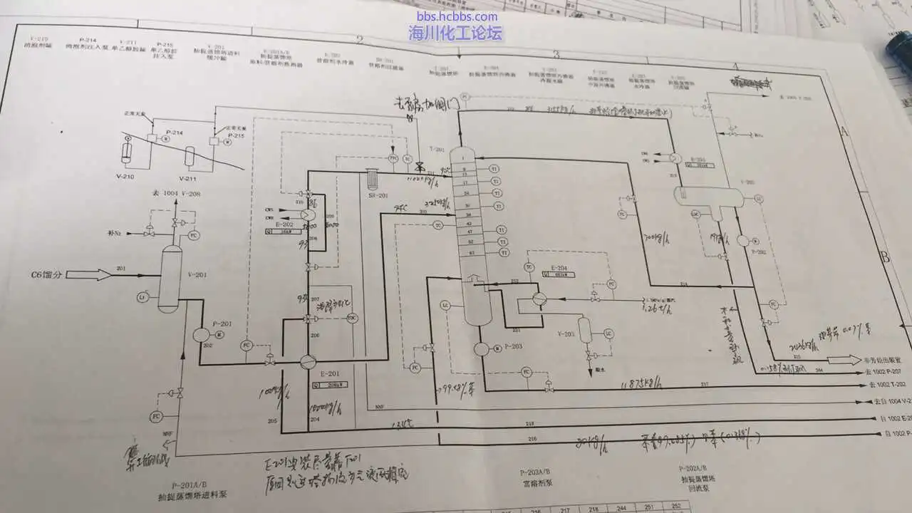

这是一个笨装置,现在需要进行调节阀的选型和流量计选型,本人刚接触化工仪表。所有不懂的地方希望能帮助下
图纸上 调节阀,怎么选型。  和流量计
什么样情况下用质量流量计和什么样情况下用 涡街流量,用图中调节阀用气动单座调节阀+徐州阿卡的ZDP2000电器定位器可以?
因为是力旧项目,所有的调节阀和流量计要在废弃装置中拆卸。

调节阀选型涉及介质、温度、压力、流量等,因此要重新进行核算,然后选型
发表于 2017-2-10 07:40:58
yuchenchf + 4 积极参与
利旧项目其实没有那么多讲究,没必要算的那么明白,因为算出来之后可能会真的有用不了的……
口径差不多,算下Cv值差不大的话(差的大也得用呀),将就用呗,最多控制效果可能达不到预期,不过从算法上弥补就可以啦~!
阀门能缩颈使用,但是最好不要扩径使用。。。。
流量计只要在量程允许范围内,然后符合安装要求就没问题。

楼主本人最好自己整理出:1、流量计参数(如口径、耐温压、电极材料、内衬材料)2、被测对象参数(如介质、流量范围、温度、压力)3、阀门口径、阀门类型、阀门Cv、阀门耐压耐温。
尽量不要把一堆杂糅资料甩出来

能不能利旧主要看生产工艺条件,控制阀不像手动具有一定标准型,控制阀根据你工艺调节重新计算,不是口径对上就行。质量流量计基本上能测所有介质,但是也不一定能用得上,这要看你的流速是多少,能不能满足。涡街流量计不要测太黏稠太脏的物料,用不用得上也要看你的流速在不在设计范围内

要看原来控制阀的参数,然后对比现在的工艺参数,才能确定是否可以用,流量计我就不清楚额

参数太少,也不知道你这要实现什么功能,很难判断哦。流量计这块要根据你实际工况,在结合你现有的流量计(量程范围,适应温度压力等等)

先根据以前设备的测量参数,再根据现在的进行优化,选择最适合的那才是最重要的
