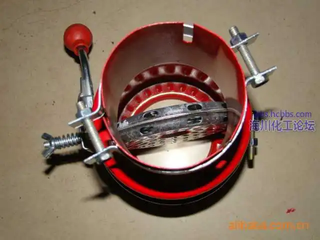

请教各位大神,汽车阻火器的原理,应该不是和普通阻火器的网状不一样吧?貌似汽车阻火器上面有个防火阀门,必须关闭阀门,才能起到阻火作用,所以个人感觉应该和普通网状的原理不一样,所以请教各位汽车阻火器的阻火原理。

你说的通常叫做防火帽.看图片一目了然,原理挺简单.
汽车的防火帽就是一个阻火器,一般进入化工厂区,存有易燃易爆物的厂区的车辆需要佩戴防火帽。
阻火器是由一种能够通过气体的、具有许多细小通道或缝隙的材料组成。当火焰进入阻火器后,被阻火元件分成许多细小的火焰流,由于传热效应(气体被冷却)和器壁效应,使火焰流碎灭。
根据这个标准,阻火器按结构可分为充填型、板型、金属网型、液封型、波纹型。我们所常见的汽车排气管阻器多为金属网型。而这种金属网型阻火器是有规定要求的。

再请教下,那个隔板内部是网状的么?
发表于 2017-2-9 11:30:15
内部有金属网,根据要求不同,规格不尽相同.  详情 回复 发表于 2017-2-9 11:33
